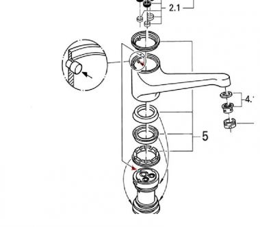

Onze keukenkraan Grohe Europlus 33861 lekt. Ik had al een dichtingsset gekocht voor de eurodisc (grohe 46077) en de drie afdichtingen die in de kran gemonteerd zitten.
Nu heb ik de drie dichtingen vroeger al een vervangen, maar zonder resultaat. Ik had dus nog het dichtingsset van 46077, maar kreeg de kraan niet volledig gedemonteerd.
Nu zou ik graag dit setje willen plaatsen, maar ik kan de zwengarm er niet afkrijgen. Achteraan deze arm zit een asje (of pinnetje) waarvan ik verwacht dat er iets moet mee gebeuren om de kraan verder te demonteren, maar ik weet het niet.
Graag jullie hulp.
Dop 1.1 er af wippen met een dunne schroevendraaier of een mesje.
De schroef die je dan ziet zitten losdraaien.
Dan moet de hendel er af kunnen.
Daarna kapje 3 er af halen, het kan zijn dat deze er op geschroefd zit.
Dan de twee lange schroef stiften losdraaien, de borg ring er uithalen en de kartoes er uit halen (afbeelding 2)
Dan de onderdelen van 2.1 vervangen met de orginele onderdelen.

Tot daar was het mij nog net gelukt, ik wil tevens set 5 vervangen en de kraanuitvoer verwijderen lukt me niet. Kapje was trouwens inderdaad met schroefdraad...
Kun je het palletje niet indrukken in de uitloop, zoals op de ronde tekening staat aangegeven.
Het kan ook een inbus boutje zijn dat je in moet draaien.
Het palletje kan men niet indrukken. IK heb de indruk dat men de kraan moet draaien tot het palletje aan de insparing die er boven inzit waardoor het geheel zou kunnen omhoog trekken, mak ben niet zeker omdat ik het niet los krijg.
Je kan gehele uitloop recht om hoog trekken als het kardoes is verwijderd
Ik getracht om de kraanhals er af te trekken terwijl het pinnetje tegenover de uitsparing staat, maar zit keivast. IK heb schrik als ik zo blijf trekken dat ik de wasbak zal beschadigen.

Als je kardoes er uit haalt en je spuit WD40 binnen in tuusen uitloop en het vaste gedeelte.
het palletje moet precies tegen over het uitsparing zitten anders wil ie niet er af
Ik heb getracht de kraan er af te trekken, wanneer het pinnetje rechtover de uitsparing stond. IK ben daat maar gedeeltelijk in gelukt en kom ze niet helemaal uittrekken (wegens kalk ...)
