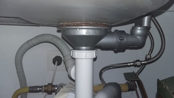

Wat is de beste manier om deze lekkende gootsteen aan te pakken? Lekt helemaal bovenaan aan de eerste overgang onder de gootsteen
Bedankt!
De boel loshalen, schoonmaken, eventueel een nieuwe rubber ring plaatsen en weer in mekaar bouwen.
Het grijze deel zit vast met de schroef, die je van bovenaf in de gootsteen ziet zitten. Pas wel op dat deze schroef niet in het riool valt.
