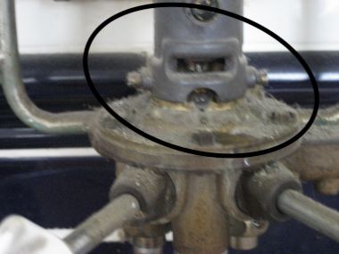

Mijn Fasto keukengeiser uit het jaar nul, doet het prima, maar is gaan lekken uit dit onderste poortvormige gaatje. Hoe heet het onderdeel waar het om gaat? Is dat nog te krijgen ?
Het gedeelte waar het lekt wordt de schotel genoemd, de dunne stift binnenin
De geiser moet eraf, hopelijk gaan de twee schroeven aan de zijkant nog los, spuit er wat wd40 op en wacht een nachtje met loshalen van de schroeven..
Vervang de O-ring van de drukstift, dat is de stift waardoor hij lekt en vervang ook de membraan en de waterhoeveelheidsregelaar.
