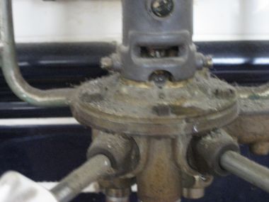

Er is idd iets lek, ik weet dan niet de precieze benaming vd onderdelen, maar 't zou bets 't membraam kunnen zijn (er zit een pakking op, zoals bij een cilinder van bijv een 2 takt motor)... En als je de kraan hoog zet, hoor je een hoog sissend geluid...
Zou het puur en alleen die pakking zijn? Ik kan niet precies zien waar het lek vandaan komt, ik zie alleen dat na lange tijd de warme kraan op z'n hoogst te zetten er een klein straaltje water daar uit de buurt komt sijpelen.

Hi allemaal,
Mijn excuses voor het lange uitblijven van de gevraagde foto... mijn camera was stuk, ik heb nu de cam van een vriend geleend...
Zoals op bijgevoegde foto te zien is, stroomt er idd water uit... waardoor dus waarschijnlijk de druk wegvalt en het water koud wordt.
Welk onderdeel is er naar alle waarschijnlijkheid stuk?
En is dit onderdeel makkelijk door mijzelf te vervangen of raden jullie aan dit door een vakman te laten doen? Zoja, wat gaat mij dit ongeveer kosten...

Wat er in ieder geval aan de hand is,is dat er een pakkingbusje lek is.
Als je die twee schroeven aan de zijkant van het gashuis nog los kunt krijgen zodat je het waterhuis kunt scheiden van het gashuis is het verder simpel te herstellen.Wat je dan nog nodig hebt is een revisiesetje van het waterhuis bestaande uit een opdrukstift een o ringetje tbv de pakkingbus en een nieuw membraan.Als je het waterhuis onder de geiser verwijderd draai je het pakkingbusje los met pijpsleutel 9 dan draai je die andere boutjes los zodat de deksel eraf kan en dan vervang je het membraan de stift en het oringetje dit moet wel even invetten met siliconenvet en dan zet je de boel weer in elkaar totale werktijd ongeveer 20 minuten succes
  • #20
Ik zou toch maar de membraan vervangen en gelijk ook de O-ring waar de opdrukstift doorheen loopt, is geen supergemakkelijk karweitje die ring vervangen.
Let op dat u de goede maat ring koopt, luistert behoorlijk nauwkeurig bij deze Fasto.
Ik steek altijd een naald in de ring en wip hem eruit, met de stompe kant van een satéprikker kunt u de nieuwe ring op de plaats drukken.
Vet op de stift smeren en alles opnieuw monteren.
Vervang ook de waterhoeveelheidsregelaar, deze is te bereiken door de vrij grote schroef aan de onderkant te verwijderen.
