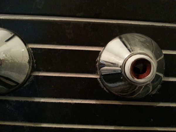

Mijn douchkraan (thermostaatkraan) lekt al enige tijd aan de linkerkant. Het is bij de wartel, en dan aan de kraankant.
Volgens mij is het de meest standaard Grohe douchekraan. Deze is ruim twee jaar geleden door de woningbouw bij oplevering geïnstalleerd.
Omdat ik al weken er steeds een druppel aan zag hangen, had ik er vandaag voor uitgetrokken om dit op te lossen, maar ik ben er niet helemaal in geslaagd. :oops:

Stap 3 ging bij mij mis. Na de kraan er af gehaald te hebben zag ik:
  • Bestaande fiberringen die van pulp leken;
  • Nieuwe fiberringen gekocht die niet lijken te passen;
  • Een wit filter/zeef die ik niet had verwacht.
Bij een lokale bouwmarkt (Gamma) had ik eerder vandaag geïnformeerd naar welke rubers/fiberringen/pakkingen ik nodig had. Ik heb een set van vijf 3/4" (24x16x2mm) fiberringen meegekregen.
Het plastic witte filter aan de linker- (lekkende) kant, bleek er helemaal scheef en verbogen in te zitten. Omdat ik vermoedde dat dit nog wel eens de oorzaak van het lekken zou kunnen zijn, heb ik deze er uitgepeuterd. Vanwege de slechte staat kon ik deze niet meer terug plaatsen.
Wie kan mij vertellen wat het witte ding precies is en wat het doet? Hoe kom ik aan een nieuwe of is dat niet nodig?
De fiberringen van 3/4" leken met geen mogelijkheid te passen (of ik moet de ring dubbel vouwen). Moeten deze eigenlijk aan de kant van de kraan geplaatst worden of aan de kant van de S-koppeling?
Voor zo'n standaard Grohe kraan moet toch een standaard maat zijn? Zo ja, is 3/4" de verkeerde maat? En welke moet ik dan hebben?
Gelukkig had ik ook teflon meegenomen. Ik had gelezen dat de koppeling aan de kraan eigenlijk geen teflon nodig had, maar bij gebrek aan een goede fiberring/pakking dit maar gebruikt. Netjes drie slagen met het schroefdraad mee gedaan.
Resultaat: een kraan die nu 10 druppels per minuut in plaats van 10 druppels per dag lekt. :-| (en een deuk in mijn zelfvertrouwen).

De boosdoener
S-koppeling, rechts, oude fiberring, nu met teflon:
Zo te zien is het een kraan met 12 cm aansluiting en dus geen 3/4 maar 1/2 duims.
Deze losse witte filtertjes zitten standaard in thermostaatkranen om het binnenwerk tegen gruis(kalkdeeltjes correct me if i'm wrong) te beschermen, omdat het binnenwerk nogal "gevoelig" is.
De filtertjes zijn wel los te krijgen al dan niet te bestellen.
Probeer de fiberringen niet te vast aan te draaien want je draait ze dan kapot.

Nu nog wat moois, er lijken haarscheuren in de wartels te zijn ontstaan. Aan een kant spuit het water nu door de wartels heen. :shock:
Nieuwe fiberringen gaan dan ook niet veel goeds doen ben ik bang.
Dus ik denk dat ik zometeen voor de zekerheid wel mag kijken bij de Praxis of dit als reserve-onderdeel daar te koop is. Maar hoe ik dat dan weer gemonteerd krijg?
Tot die tijd geen stromend water in huis. :-|
Bedankt voor alle reacties, dit begint een beetje een hopeloze situatie te worden.
Haarscheur rechts, maar ook boven zit er een:
Eerst de oude fiberringen uit de wartels halen
Zijn bij plaatsen van je kraan ook nieuwe s-koppelingen geplaatst.
Lijkt zo dat de moer te krap op de rozet zit zodat de wartel niet ver genoeg vast gemaakt kan worden.
Ik kan zo niet zien als het een 3/4" of een 1/2" is.
Als je alles weer schoon gemaakt hebt kan je er voor gaan om in elke wartel 2 dikke fiberringen te leggen zodat deze wel goed aan knijpt.
Ook kan je er voor kiezen om je woningbouw op te bellen en zei dat probleem op lossen.
Waarom heb je er tape omheen gedaan?
Want denk dat daar door je wartel is gescheurd
