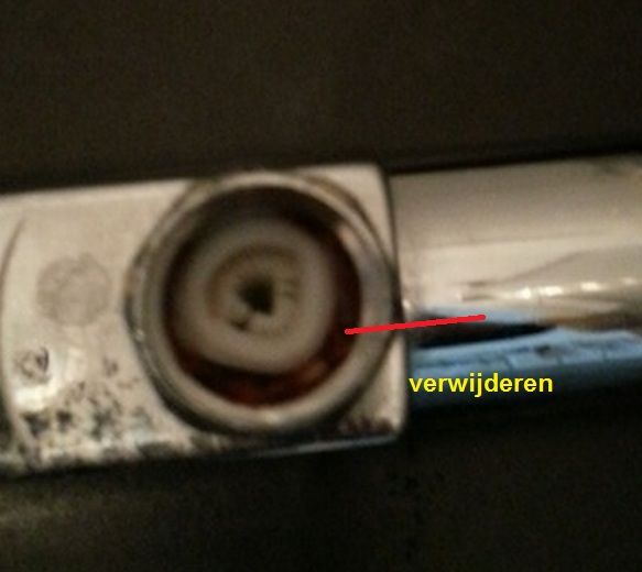

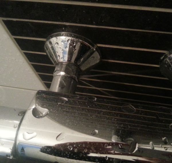

Vanochtend had ik ook een goed klus idee, althans dat dacht ik.
Mijn douchkraan (thermostaatkraan) lekt al enige tijd aan de linkerkant. Het is bij de wartel, en dan aan de kraankant.
Volgens mij is het de meest standaard Grohe douchekraan. Deze is ruim twee jaar geleden door de woningbouw bij oplevering geïnstalleerd.
Omdat ik al weken er steeds een druppel aan zag hangen, had ik er vandaag voor uitgetrokken om dit op te lossen, maar ik ben er niet helemaal in geslaagd.
Van tevoren op internet video's van montage opgezocht en het leek best te doen.
Stap 3 ging bij mij mis. Na de kraan er af gehaald te hebben zag ik:
Bij een lokale bouwmarkt (Gamma) had ik eerder vandaag geïnformeerd naar welke rubers/fiberringen/pakkingen ik nodig had. Ik heb een set van vijf 3/4" (24x16x2mm) fiberringen meegekregen.
Het plastic witte filter aan de linker- (lekkende) kant, bleek er helemaal scheef en verbogen in te zitten. Omdat ik vermoedde dat dit nog wel eens de oorzaak van het lekken zou kunnen zijn, heb ik deze er uitgepeuterd. Vanwege de slechte staat kon ik deze niet meer terug plaatsen.
Wie kan mij vertellen wat het witte ding precies is en wat het doet? Hoe kom ik aan een nieuwe of is dat niet nodig?
De fiberringen van 3/4" leken met geen mogelijkheid te passen (of ik moet de ring dubbel vouwen). Moeten deze eigenlijk aan de kant van de kraan geplaatst worden of aan de kant van de S-koppeling?
Voor zo'n standaard Grohe kraan moet toch een standaard maat zijn? Zo ja, is 3/4" de verkeerde maat? En welke moet ik dan hebben?
Gelukkig had ik ook teflon meegenomen. Ik had gelezen dat de koppeling aan de kraan eigenlijk geen teflon nodig had, maar bij gebrek aan een goede fiberring/pakking dit maar gebruikt. Netjes drie slagen met het schroefdraad mee gedaan.
Resultaat: een kraan die nu 10 druppels per minuut in plaats van 10 druppels per dag lekt.
(en een deuk in mijn zelfvertrouwen).
Hoe dit nu aan te pakken?
Er is morgen (zondag) een bouwmarkt open, dus ik wil best nog een poging wagen.
Hoe zouden jullie dit aanpakken?
Groet,
Matthijs
Foto's voor de liefhebber:
De boosdoener
S-koppeling, rechts, oude fiberring, nu met teflon:
