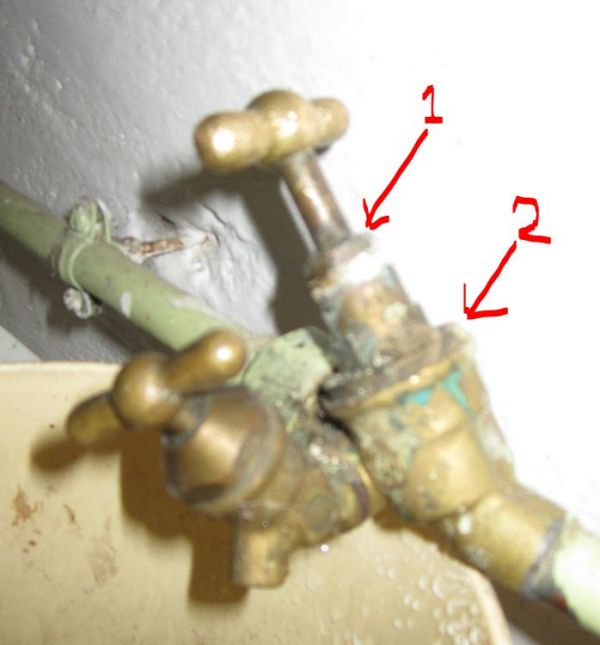

Probeerde ivm mogelijke nachtvorst de buitenkraan te sluiten, maar als je em open zet blijft er een klein straaltje water uit komen.
De kraan waarmee je de buitenkraan afsluit zit in de kelder, samen met een aftapkraantje (zie afb.).
Deze afsluitkraan gaat erg moeilijk open en dicht, maar desondanks functioneert het.
Alleen nu lekt het. Ook het aftapkraantje lekt.
Voor ik zelf aan de gang ga heb zou ik graag advies hebben hoe dit aan te pakken.
Ik neem aan dat ik de ring bij 1. moet losdraaien. Maar dan?
Alvast bedankt.
Ik heb op goed geluk de ring bij 1. losgedraaid. Toen die los was verwachtte ik eigenlijk dat ik de stelknop eruit kon trekken en om zo het kraanleertje te vervangen.
Maar de stelknop bleef muurvast zitten.
Hoe los ik dit nu op? Wat doe ik verkeerd?
Als u "2" losdraaid (zit met een schroefdraad verbinding in het huis, en kan goed vast zitten) kunt u de spindel verwijderen, en het binnenwerk reinigen/vernieuwen.
Nadat ik 1. weer had vastgedraaid lekte de buitenkraan opeens niet meer :D.
Het aftapkraantje druppelt nog wel als ie open staat. Ik neem aan dat dat geen issue is mbt bevriezingsgevaar. Of zie ik dat verkeerd?

Misschien toch het binnenwerk vervangen?
Als de spindel schoongemaakt en ingevet wordt kunt u het kraanleertje vernieuwen, de kraan sluit dan weer goed af.
Plaatst u een nieuw bovenstuk dan gelijk de spindel in het vet zetten om herhaling te voorkomen, er is speciaal kraanvet voor te koop.

Buitenkraan en aftapper moeten open blijven om te voorkomen dat de buitenkraan alsnog bevriest wanneer de stopkraan iets zou lekken, het water kan dan weg via de aftapper.
Meestal komt het omdat zo'n kraantje maar twee keer per jaar wordt gebruikt, en er verder geen aandacht aan wordt besteed , helemaal al niet in een kelder.
