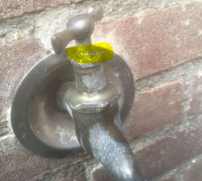

Onze buitenkraan lekt, niet uit de kraan, maar bovenaan. Wat kan ik hieraan doen?
Marcn88
Wartel iets aandraaien als dit niet meer wil,kraan vervangen
Frank
Dan volstaat met alleen het bovendeel te vervangen.
Ik zou er een nieuwe kraan op zetten en dan eentje met een terugslagklep, is volgens mij ook verplicht.
De loodgieter
Jan ge hed gelijk kwa keerklep echter geen kraan met keerklep plaatsen deze kun je namelijk in de winter niet aftappen. De keerklep verhindert luchttoetreding dus leeglopen van je leiding.
Plaats de keerklep bij de aftakking zo hoort het.
