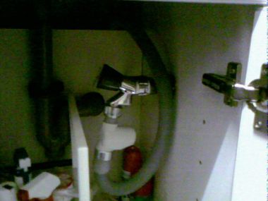

Hallo allemaal,
De afwasmachine toevoer (kraan) is van oudsher op een misschien wat vreemde plek gemonteerd. Daardoor moest ik vanuit de kraan eerst een stukje naar boven met de slang.
Na het aansluiten van de vaatwasser begint deze te lekken en wel onderaan bij de beluchting.
Voordat ik nu een hele nieuwe kraan koop, kan het soms zijn dat de slang niet de ronding naar boven mag maken ?
Kan het daardoor komen dat de beluchting lekt ??
Of ligt dit toch aan de kraan of beluchter zelf ?
Dat zit 'm echt in de beluchter. Misschien kan je 'm door blazen, na gedemonteerd te hebben (vuiltje in een klep oid). Verder kan je uitstroomopening omhoog laten wijzen; dan ben je van die gekke ronding af.
Zal dat eerst maar eens proberen.
Hahaha ... goede tip, van die uitstroomopening.
Zelf niet eens aan gedacht, dat dat ook kon.
Bedankt!!
