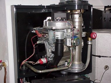

Lekkende Atag Blauwe Engel II
Onze Atag Blauwe Engel II verliest waterdruk.
De ketel lekt bij de pijl. (onderaan voor bij de warmtewisselaar)
Volgens onze installateur is het condenswater.
Maar volgens mij is de warmtewisselaar lek.
Drukverlies in de installatie is ongeveer 0,6 bar in 1 week.
In ruststand lekt het nauwelijks, maar zodra er warmte vraag is van bijv heet water drupt het achter elkaar.
Als het condens water is moet het volgens mij in de condensbak lekken, maar het lekt duidelijk in de kunststof bak.
Kan iemand mij adviseren?

Aangezien de wisselaar enkel drupt bij het branden lijkt het er op dat de wisselaar condenszijdig lekt.
De lekage gaat dan langs de kitranden en worden niet opgevangen door de condensbak.
Je zal dan ook vast sporen zien van de lekage. De zure condenswater tast de aluminium keerschotten aan en vaak de knevelstangen.
Zit de lekage enkel onderin dan heb je mischien geluk en is je condensbakpakking lek. Die dient zo nu en dan vervangen te worden.
Met de foto kunnen we, althans ik ziet zoveel.
Als de lekage waterzijdig is dan kan de druk terug lopen en loopt er ook bijna zeker bij het niet branden water langs de wisselaar.
Aangezien je aangeeft dat de lekage ook is bij een koude wisselaar en meer wordt bij het branden van de ketel kan het zo een combinatie van beiden zijn.

Wat betreft het drukverlies, dit kan komen doordat het expansievat niet
correct meer is, dan gooit de overstort er water uit het riool in, dat is
het apparaat op de foto rechts met een rode knop !!niet aan draaien!!!!
