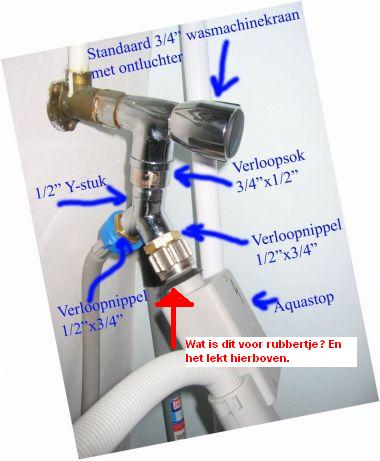

Sinds gisteren lekt de aquastop van mijn vaatwasser. Ik zie niks vreemds, het water komt aan de onderzijde van de moer eruit. Er zit wel een rubbertje aan de onderzijde, maar wat deze voor nut heeft of dat deze hier wel goed zit weet ik niet. Ik heb de aquastop al eens uit elkaar gehaald maar kan niks zien wat er verkeerd zou zijn. Ik heb een foto bijgevoegd vanuit een ander topic om e.e.a. te verduidelijken.
Nee, het lekt echt aan de onderzijde van de verloopnippel en dat rubbertje in. Kan ik aan de binnenzijde van de verloopnippel nog een extra rubbertje plaatsen om dit te testen?
Dat rubbertje is een afdekrubbertje om te voorkomen dat er water in de behuizing kan lopen.
U moet het echt zoeken in 1 van de aansluitingen, controleer alle aansluitingen met een papieren zakdoekje o.i.d.
