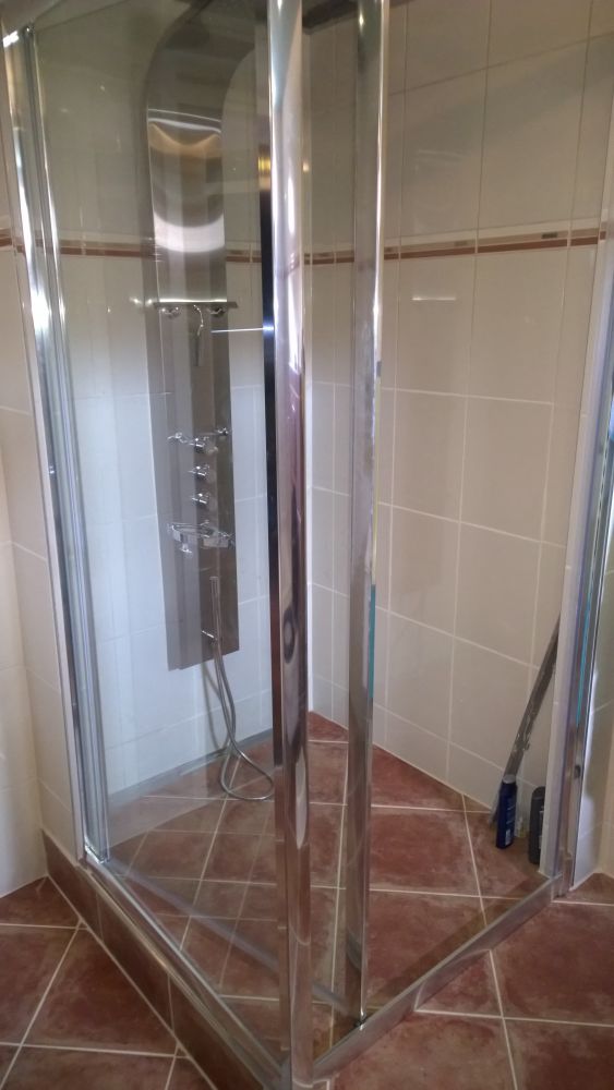

Een klusser heeft onze badkamer verbouwd. Op zich heel tevreden, maar er is een terugkerend probleem: de verhoogde inloopdouche lekt.
We hebben al vastgesteld dat de afvoer zelf goed is; het is dus de verhoging zelf.
De verhoging is 1 meter breed, er liggen 4 balken onder en daarop liggen twee platen van watervaste multiplex (36mm totaal als ik het goed heb).
Dat leek hem (en mij in eerste instantie ook) voldoende. Helaas zit er toch speling in en scheurt de voeg. Hij heeft de hele douche al eens opnieuw betegeld en toen is het een tijd goed gegaan.
Vanochtend helaas toch weer lekkage en behalve een gebarste voeg ook een spontaan gescheurde tegel.
Je ziet niet eens veel aan de voeg, maar als je op een tegel drukt, hoor en zie je de luchtbelletjes.
Ik probeer nu een permanente oplossing te verzinnen (ook al is de klusser verantwoordelijk, wil ik toch graag meedenken).
De vraag is dus: hoe lossen we dit op? Bij voorkeur zonder de doucheverhoging weer helemaal te slopen (we zijn tijdens de werkzaamheden op vakantie gegaan om de rommel te ontlopen).
Zelf zat ik te denken om de tegels weg te halen en vervolgens met montagekit te lijmen en te "voegen" met siliconenkit. Beide kitten zijn flexibel en vangen dan de werking van de multiplex op. En het zou waterdicht moeten zijn.
Vraag 2: is dat een oplossing die zou moeten werken?
Alvast bedankt voor het meedenken..

dit kan nooit goed gaan hout gebruiken in een natte omgeving.
Is er wel eens afdichting band gebruikt bij de drain en kimband in de hoeken en wanden voor afdichting onder de tegels.
Enigste wat je kan doen slopen en opnieuw goed beginnen.
Ja je hebt klussers en klutssers.
Moet me nu maar even inhouden verders :x
Heel die houten rommel er uit, en verhoging opnieuw laten maken.
En dan niet van hout.
Al ga je het 100 keer opnieuw zo betegelen, dan blijft het lekken, omdat het vocht ook in de houten platen zit.
En ook de goot 5 cm van de muur laten leggen.
