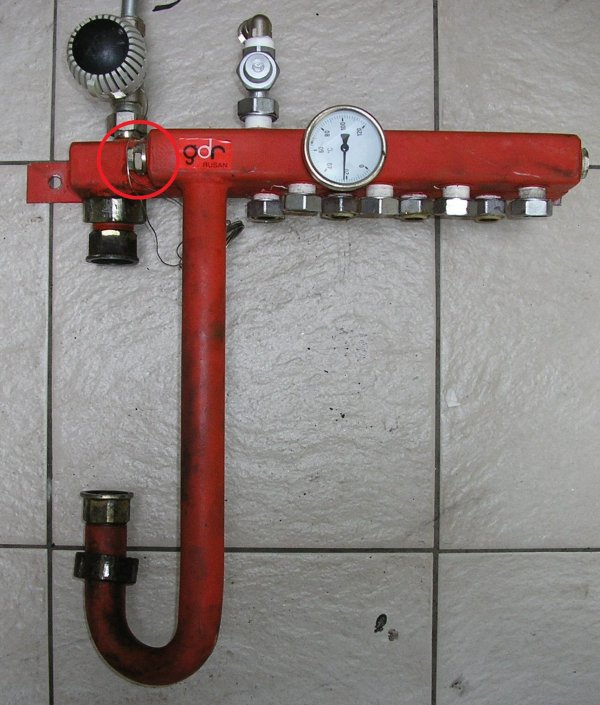

Heb lekkage op de plaats waar de dunne leiding uit de verdeelunit van de vloerverwarming komt maar het is mij niet duidelijk hoe dit afgedicht is.

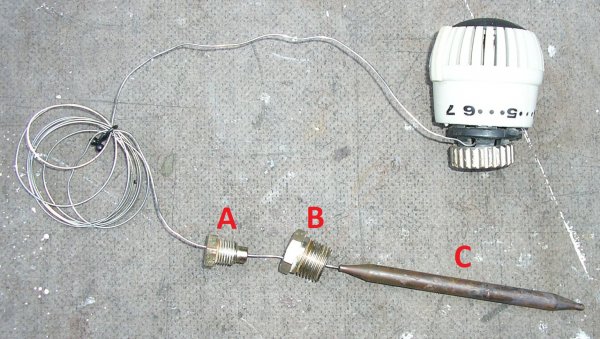

Er zit een thermostaatkraan op de aanvoer van de verdeelunit gemonteerd die verbonden zit met een hele dunne leiding die naar een voeler (onderdeel C op de foto) gaat die in de verdeelunit zit.
Deze voeler zit niet in een dompelbuis maar zit rechtstreeks in het CV-water in de verdeelunit.
Ik heb de thermostaatkraan inclusief voeler gedemonteerd maar als ik de onderdelen (onderdeel A en B op de foto) bekijk lijkt het erop dat er geen afdichting plaats vind tussen het CV-water in de verdeelunit en waar de dunne leiding de verdeelunit uit komt.

Zie foto hieronder van waar de dunne leiding de verdeelunit uit komt:
Zie hieronder de afbeelding van thermostaatkraan met bijbehorende onderdelen:

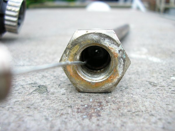

Onderstaande onderdeel (B) zit in de verdeelunit gedraaid:

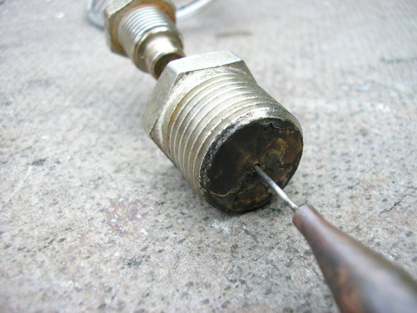

Onderstaande foto is de andere kant van onderdeel (B), je zou verwachten dat daarin de afdichting plaats vind:

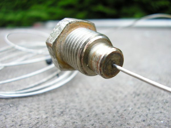

Onderstaande foto is van onderdeel A die in onderdeel B gedraaid is:

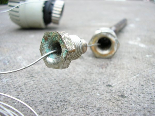

En dit is de andere kant van onderdeel A waaruit de dunne leiding komt die naar de thermostaatkraan gaat en waar hij uit lekt:
De afdichting moet plaatsvinden door deel a en b in elkaar te draaien, in het tonnetje van deel a.
Gewoon het hele spul vervangen is de enige oplossing als het lekt na aandraaien.

Dat de afdichting plaats vind tussen onderdeel A en B dat is duidelijk maar ik vraag mij af, wat dicht dit af?
Heb niets in onderdeel B aangetroffen, geen O-ring, geen pakking, geen teflontape, geen vloeibare pakking.
Als onderdeel A volledig in onderdeel B is gedraaid dan zit er aan het uiteinde van onderdeel B nog 4mm holle ruimte.
Als ik nou vloeibare siliconenpakking onderin onderdeel B spuit en onderdeel A helemaal aandraai, zal dat dan afdichten?
