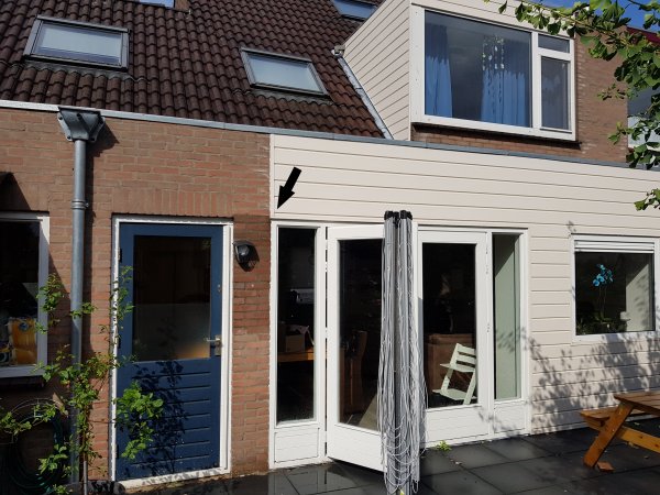

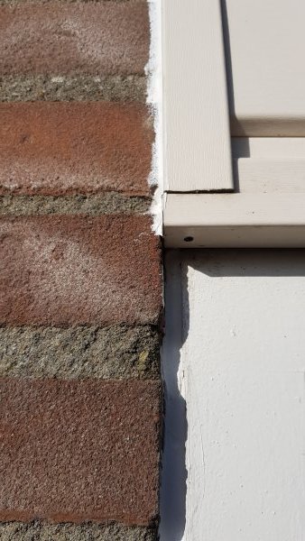

Bijna 2 jaar geleden een uitbouw laten plaatsen naast/tegen een bestaande muur. Nu ontstaat een kier tussen de bestaande muur en het kozijn. Hoe kan ik dit nu het beste afwerken en dichtmaken? Boven het kozijn zit keralit.
Aan de binnenkant ontstaan vochtplekken in het stucwerk
Het lijkt erop dat er ergens water de muur inkomt, dit omdat de hele muur verkleurt is.
plaats eens een foto met het overzicht van het geheel

De hele muur tussen het deurkozijn, het raam en erboven de keralit gevelbekleding is echt heel nat. Hoe kan ik dit oplossen? Aannemer denkt ook mee, maar denk zelf ook mee in oplossingen.
Wordt ie nat als het regent, of de hele zomer nat geweest?
Indien er kanaalplaten liggen, kan de lekkage best midden uit huis komen (badkamer?), via de kanalen loopt het de spouw in, vervolgens op het lood boven het kozijn en het komt precies tevoorschijn waar we het nu zien.
Heb je ook een foto van de hele gevel?
Zit de meterkast niet achter dat gedeelte, en lopen daar geen water of afvoer leidingen doorheen.
Want dit is wel heel erg nat op die plek, zeker als het niet geregend heeft.

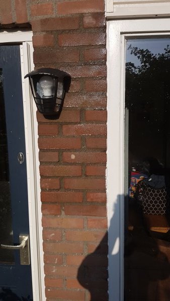

Bevestiging buitenlamp door een waterleiding geboord?
Airconditioning op 1e verdieping?

Er zit in die muur geen elektra of water of een meterkast. Het is de buitengevel van waar ooit de tuin zat. De buitenmuur is nu de binnenmuur geworden.
Ik heb het idee dat het keralit het water niet goed afvoert. Hierdoor blijft het water tegen de muur aan staan en daardoor de muur doordrenkt met water. Kan dit? Ik heb een foto bijgevoegd met een pijl waar ik denk dat het probleem zit.
De gaten van de keralit druppelen en stromen nog lange tijd nadat het al gestopt is met regenen.
Mocht dit het zijn, hoe lossen we dit op?

Ik denk inderdaad dat de gevelpanelen rechts de oorzaak zouden kunnen zijn.
Het onderste "balkje" komt precies op die plek uit.
Misschien proberen die los te maken en te controleren
of er misschien iets van een touwtje in prutsen om te kijken het water dan wel afgevoerd wordt naar buiten.

De keralit is nu afgekit ivm doorkijk van buiten naar binnen door het werken denk ik.
De gaten voor het water afvoeren zijn vergroot om water beter af te voeren.
Er zit nu nog de kiertje onderaan de afvoer strook en de zijkant. Te zien op de foto. Het lijkt beter droog te blijven maar met flinke regen wordt t nog wel nat.(kleine beetje)
Hoe kan ik die kier dichtmaken? Of wat moet ik doen om dit op te lossen?
Keralit verzameld toch wat water en dat komt in het onderste profiel, dat wordt het aluminium startprofiel genoemd, ligt dat op een heel klein beetje afschot krijg je dit.
Niet echt. Heb m groter geboord. Resultaat nog steeds een natte gevel.
Startprofiel ligt niet waterpas zoals de vorige reactie al suggereerde. Aannemer is weer gecontacteerd voor een vervolg
Als er geen soort druiprandje aan het gat zit loopt het water horizontaal onder het startprofiel en wellicht met het afschot mee.
Misschien als test met wat geprutst de kopsekant van het startprofiel zo goed als afsluiten. Ik denk aan een plaatje kunststof. Onderzijde van de gevel afbuigen anders loopt het als nog tegen de stenen.
