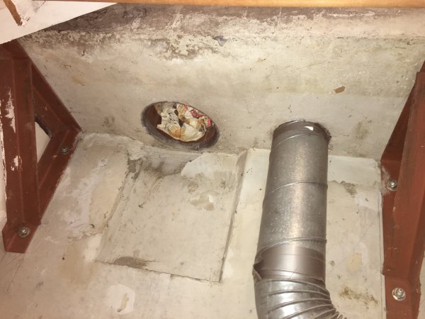

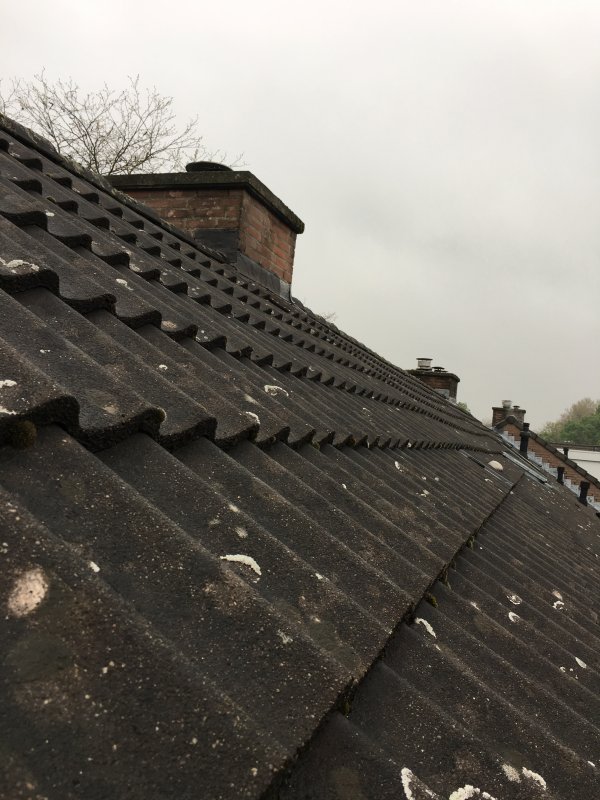

Het volgende is aan de hand:
Bij regenval lekt er water uit de pijp van de schoorsteen. Deze pijp komt uit op zolder en ik denk dat daar vroeger een kachel o.i.d. op aangesloten is geweest. De pijp is nu dus open en is afgedekt met krantenpapier, dit was al zo toen wij het huis kochten.
Wanneer het regent druppelen deze kranten dusdanig dat het naar beneden druppelt. De schoorsteen heeft ongeveer een jaar geleden al een nieuw kapje gekregen en is al geïmpregneerd opnieuw. Het lijkt even goed te zijn geweest (het was namelijk eerst veel erger), maar nu lijkt het dus weer terug te komen.
De mechanische ventilatie zit ook op zolder, maar die gaat via een ander kanaal / pijp het dak in.
Mijn vraag is nu: wat kan ik het beste doen om dit voorgoed op te lossen? De pijp wat lekt wordt nooit meer gebruikt. Kan ik hier het beste een dakdekker voor laten komen of toch beter een schoorsteen veger of aannemer?
Dank voor jullie hulp!
PS: Wanneer er foto's nodig zijn, kunnen deze geüpload worden
Bij dezen de foto's:

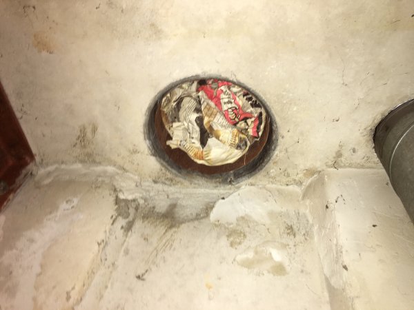

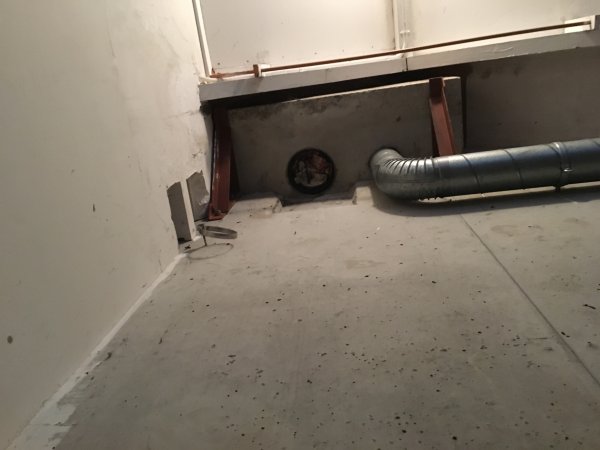

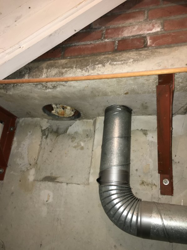

Het lekt dus echt uit die koperen pijp waar de kranten in zitten, de kranten worden ook behoorlijk nat wanneer het regent.
De metalen buis erna is van de mechanische ventilatie.

Wat zie ja als je het krantenpapier eruit haalt?

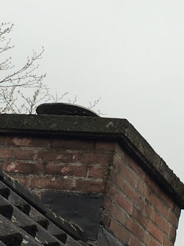

Ik zie een pet is op beide buizen een pet geplaatst?
Die pet zit erg laag zou me niets verbazen dat spatwater van de regen toch in de pijp komt.
Het is geen koperen pijp maar een gegalvaniseerde stalen nisbus die ingestort is in het beton.
Als de papierprop altijd in de pijp zit dan zou ik bovenop de schoorsteen een dop/kap maken om af te dichten.
