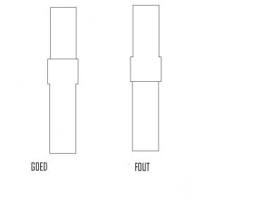

Ik neem aan dat de buis zo in elkaar is gezet dat er bij de koppeling van twee delen geen water uit kan lopen.
Anders een foto.
*wgb*
Een HR-ketel condenseerd. Er zit dus ook riolering op zolder neem ik aan. Loopt deze niet over als hij brand? Doordat het condens niet weg kan lopen omdat hij verstopt zit?
Tussen de verschillende delen van de rookgasafvoer zitten zogenaamde lippenringen en deze kunnen uitdrogen maar wat vaker voorkomt is dat ze beschadigd zijn bij montage,
leg bij wijze van test een paar oude kranten op de vloer onder de rookgasafvoer en kijk na het aanzetten van de cv [half uurtje ongeveer] of je natte plekken ziet verschijnen, dan omhoogkijken en je weet waar je het zoeken moet.
Normaliter sluit je zowel rookgas als luchttoevoer aan op een HR dakdoorvoer. Zo creeer je een gesloten toestel. Dit is zowieso beter dan de lucht van binnen halen. In het laatste geval dien je ook te zorgen voor een voldoende luchttoevoer welke nimmer afgesloten kan en mag worden.
De rookgasafvoer dient afschot te hebben naar de ketel toe. Het afschot van een liggende leiding dient minstens 1cm per meter te zijn. Loopt deze tegen dan zal er water tegen de lippenringen aan gaan staan wat resulteert in lekkages zoals genoemd. De lippenring is uitsluitend ter afdichting van de rookgassen en niet voor vocht. Plaats desnoods eens een foto van de situatie.
Succes.
Wat ook wel eens gebeurt , is dat de afvoerbuizen verkeerd gemonteerd worden.
