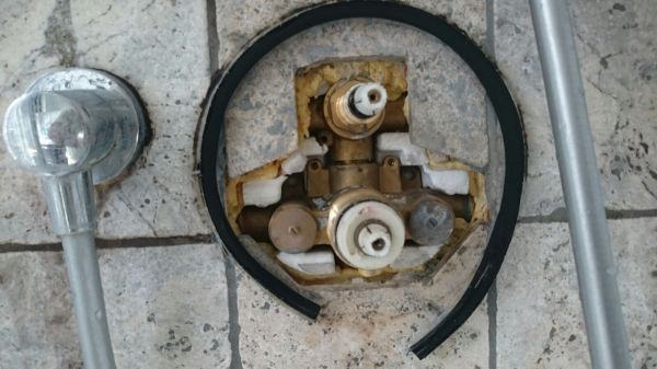

Hoi Allen.
ik heb een HSK set 1.05 thermostaatkraan inbouw die lekt, het water komt ONDER de douchebak eruit gedruppeld, mijn vraag is nu: heeft hij meer als 2 uitgangen voor de hand -en regendouche? hij lekt nml alleen als je een van deze 2 gebruikt, mijn inziens lekt hij door die uitgangen, of de knelkoppelingen zijn allebei NIET aangedraaid, het water loopt dan via de mantelslang naar onderen en dan zo verder, is er iemand die dit zou kunnen bevestigen, en is dit te verhelpen zonder breekwerk? het zou al veel helpen als ik een exploded view van de kraan had of iets dergelijks.

dit is wat onder de afdekking te zien is.
gr. henkt
Dit ziet er heel anders uit dan hsk 1.05 bij die zit een universele inbouwdeel.
Ook zie je aan de rechte zijde dat hier al eerder lekkage is geweest is geoxideerd en voegen verkleurd
Als je nu de douche gebruikt bv hand douche zie je ook iets lekken.
Aan de linkerkant onder aansluiting douche is de voeg ook anders gekleurd dit is ook vaal iets van lekkage
Vanuit de bovenste greep gaan er twee aansluiting naar links en naar rechts. Dat zijn je aansluitingen vanuit de kraan naar de hoofddouche en regendouche. Ik zou je adviseren het tegelwerk daar wat weg te halen zodat de aansluitingen bloot komen te liggen en je die kunt controleren. Als je de tegel weg slijpt tot de voegen links en rechts heb je voldoende ruimte om bij de aansluitingen te komen, maar blijf je toch nog mooi onder je afdekplaat. Succes!
Jammer dat ik er niet 1,2,3 mee kan beginnen, maar hier kan ik wel wat mee, ik zal eerst eens de beide douche-koppen afpluggen en er druk op zetten en dan eens kijken waar het water er uit komt, maar eerst zal de huurder een paar dagen op vakantie moeten, maar ik weet nu waar ik het moet zoeken, hartelijk bedankt iedereen voor de informatie. t.z.t. zal ik laten weten of het gelukt is.
gr. henk.
Nadat ik de kraan vrijgemaakt had en in de uitgangen een 1/2duims stop had gedraaid, druk er op had gezet bleek dat hij potdicht was, dus daar kon het niet aan liggen.
bij verdere inspectie bleek dat er verschillende voegen waren gescheurd, dus dit kon wel eens de oorzaak van de lekkage zijn.
Verder heb ik nog niets gehoord, dus ik denk dat de lekkage verholpen is. gr. henkt.
