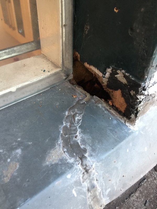

Hallo, ik heb een lekkage in de hoek van een kozijn. Heb al alle houtrot zoveel mogelijk weggehaald en wil het nu gaan vullen met een houtrotvulmiddel. Hoe kan ik dit het beste afwerken? Hout tegen lood aan?
Het is trouwens een raam dat open en dicht gaat.
Ik heb het vermoeden dat onder de zinken dorpelafdekker eea ook rot is. Dus is het kozijn rijp voor vervanging.
Mocht je eea op willen lappen:
Het hardglazen klepraampje demonteren.
Al het zacht en aangetaste hout verwijderen, tot je weer op hard materiaal zit.
2-componenten vuller aanbrengen en modelleren.
Glad schuren
Gronden en aflakken
Hardglazen raampje weer monteren.
Volgens mij zit er links en rechts al een reparatie. Dit kozijn is zonde om nog moeite in te steken. Beter vervangen.
Houtrot zit altijd veel verder dan je op het eerste gezicht denkt. Het lijkt er hier op de je het de complete hoeken (en waarschijnlijk ook de hele onderdorpel) moet vervangen. Dan is een nieuw kozijntje makkelijker én goedkoper.
Zo weer vullen is echt zinloos, volgend jaar sta je weer met hetzelfde probleem.
Hoezo is dat zinloos? Als het goed gevuld wordt en afgelakt dan zou het op zijn minst toch een paar jaar er weer tegenaan kunnen? Zolang er geen water/vocht bijkomt rot het toch niet verder?
Als je niet uithakt tot ruim in het gezonde hout, rot het achter de reparatieplek gewoon verder.
Als je het de moeite waard vind om voor een paar jaar er zoveel geld en tijd in te steken, moet je het vooral doen.
Als je het goed wilt oplossen: kozijn geheel vernieuwen.
