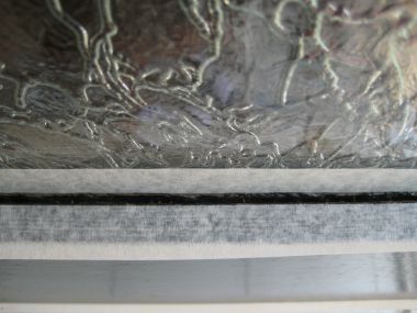

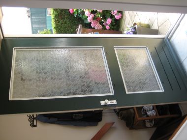

Wat zijn de afmetingen van de ruit (H x B). Kan je een foto van de deur plaatsen, i.h.b. de rand die lekkage gaf?
Ton L
  • #22
De afmetingen van de ramen zijn: 102x64 en 45x62
De grotere gaf lekkegage onderin.
Ik sta op het punt te gaan kitten.

Ik zie 4 ventilatie openingen in de deur. De verbinding tussen glasrand en die openingen, moet wel vrij blijven.
Overigens, gezien de glasdikte en de -afmetingen, denk ik niet dat het ontbreken van die schuimband tot problemen zal leiden.
Ton L
  • #25
Ik zie door die openingen het glas, ook de schuimrand heb ik tot zover weg gehaald.
Om die openingen vrij te houden, kan ik het beste iets in het gat duwen en als ik gekit heb dat weer verwijderen als het nog zacht is?
