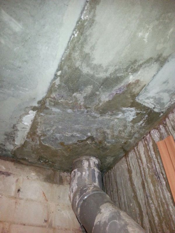

Hallo, twee weken geleden hebben wij in de berging een flinke lekkage gehad door water van een cv ketel. Hierdoor is het betonnen plafond zeiknat. Nu is het vorige week gerepareerd maar er drupt nog steeds water uit. Wel een heel stuk minder alleen vandaag wel weer iets meer dan gisteren. Nu is het daar ook ijskoud natuurlijk maar is dit normaal? En duurt het heel lang voordat het beton droog is?

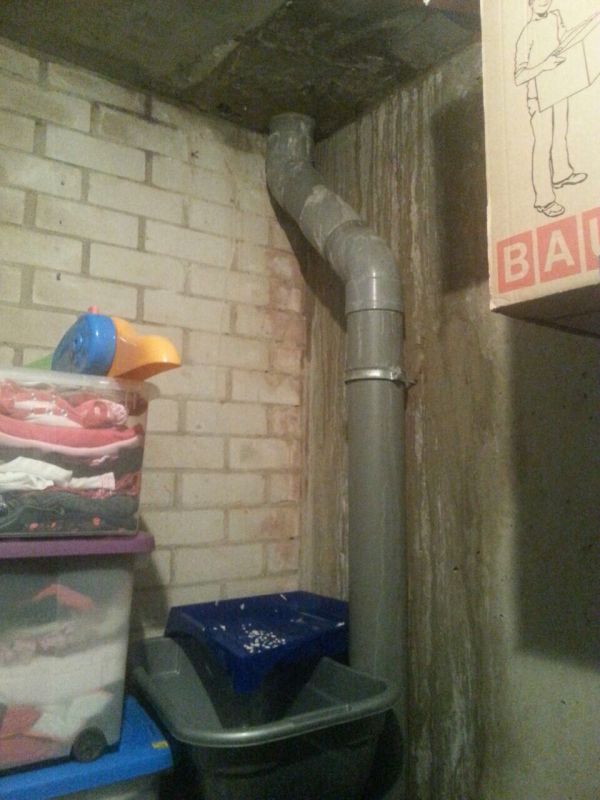

Ok ja het heeft wel een week gelekt en was zeiknat. Maar is het dan ook normaal dat het bijv vandaag meer was dan gisteren? ( het water )bijgevoegd een foto
Op basis van die foto's zou ik zeggen dat het al veel langer lekt :roll:
Zijn er schilfers van het beton af, of lijkt dat maar zo?

Is er ventilatie in de berging?
Die schilfers is niet goed. Maar zolang de wapening niet gaat roesten zal het nog wel meevallen.
