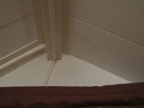

Sinds een tijdje heb ik een lekkage die steeds erger wordt , er zit een vochtplek op de muur rechts onder de schoorsteen.

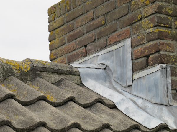

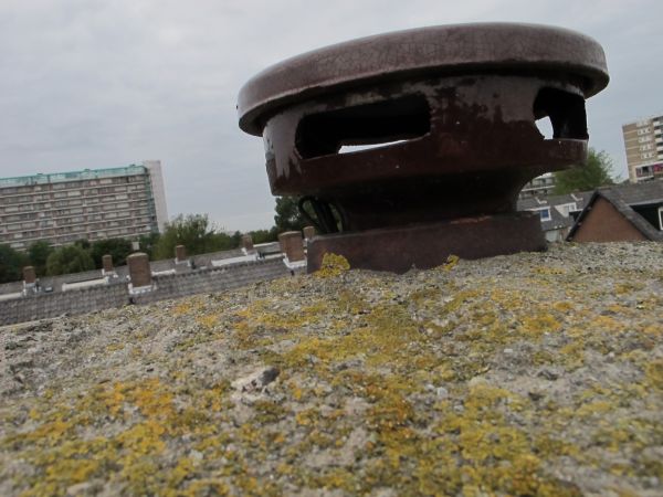

Zelf denk ik dat het regenwater is wat bij wind onder het lood waait. De schoorsteen is qua voegwerk niet best meer en schoorsteenkap zit apart gemonteerd. namelijk samen met een boldraadrooster geklemd in de pijp.
Kan ik onder het lood gewoon siliconenkit/polymeerkit spuiten? zo ja wat is de beste plek.

Ik ben niet zo van het kitten en dicht purren. Het is jaren lang zonder deze kunststoffen dicht geweest. Moet je ooit iets aan dat lood doen heb je alleen maar last van deze handeling.
Er zal iets anders aan de hand zijn. Het lood ziet er nog goed uit zover ik het kan zien.
Waar wordt die schoorsteen voor gebruikt?
Zelf denk ik, het water loopt van de nok en komt bij de scheur onder het lood naar binnen.

Kun je ook fotos plaatsen van de situatie binnen. de schoorsteen wordt ouder en het lood zit er ook niet al te ver in , misschien loopt het water daar wel achter langs. wordt de schoorsteen nog gebruikt dan kan het ook nog condensatie zijn.

De schoorsteen wordt niet meer gebruikt.

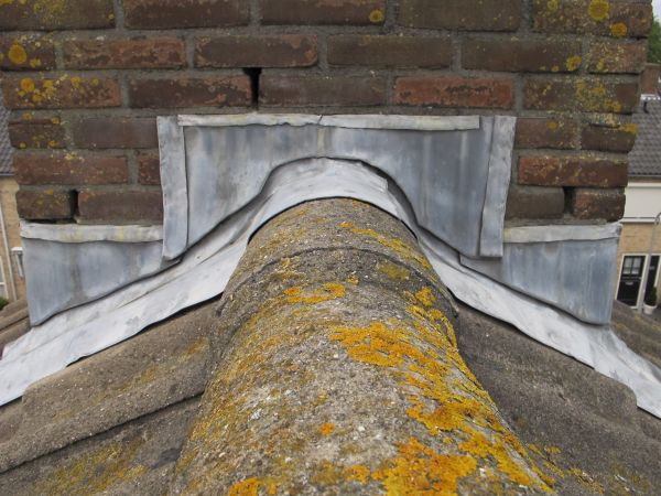

Het lood in de schoorsteen overlapt elkaar ook niet al te veel ik denk dat je het daar zoeken moet.als je er vanuit gaat dat het metselwerk redelijk vlak is dan loop het lood,vanaf de hoek van de schoorsteen naar beneden toe af, haast de dikte van een voeg verschil.dan loopt het water gewoon naar binnen.

Als u het goed wil doen dan de voegen eruit en het lood eruit, opnieuw laten voegen en nieuw lood erin met voldoende overlap.
Laat het nieuwe lood door een loodgieter aanbrengen dan weet u zeker dat het goed is.
