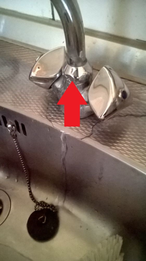

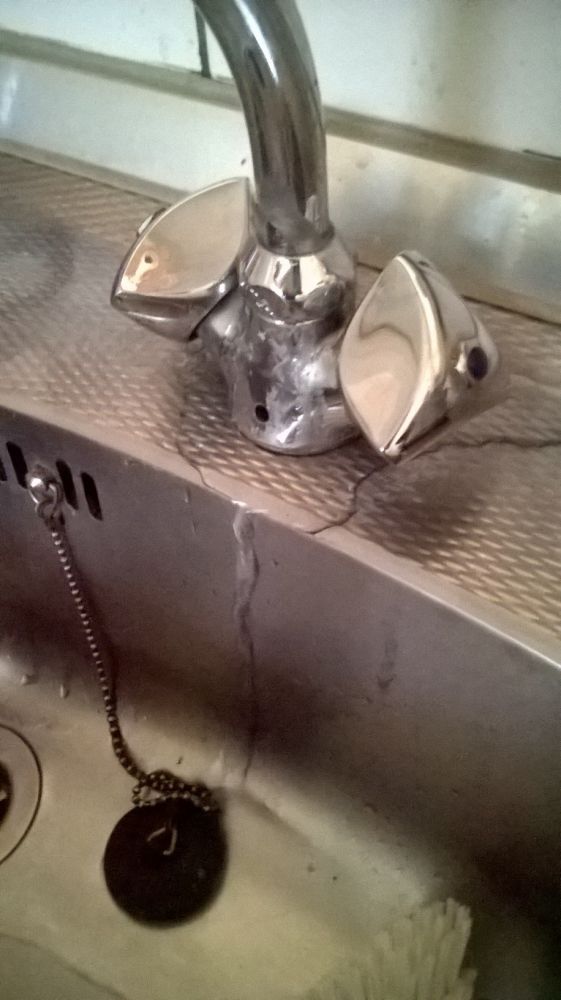

Op de foto een Olympia kraan. Onderaan de hals is er lekkage, het witte ringetje krijg ik er natuurlijk af maar de hals krijg ik op deze manier niet los. Moet de gehele kraan los worden gekoppeld om het leertje te vervangen?
Alvast bedankt
Groet,
Theo
De grote moer (bij rode pijl)losdraaien, en dan moet de uitloop er in zijn geheel uit te trekken zijn.
Daar zitten vaak 2 rubber ringen in, die vervangen moeten worden.
Maar het kan ook 1 ring zijn.
Hallo Peter, Bedankt voor je snelle reactie. Ik heb wel aan de hals lopen wrikken,m aar durfde er niet flink aan te trekken om niets te beschadigen. Wat trek ik er uiteindelijk uit met de hals? Zitten de rubber(s) daaraan vast?
Groet,
Theo

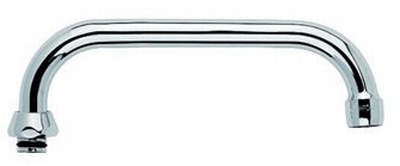

Zie afbeelding, betreft een andere vorm hals, aansluiting onder de moer is identiek. Klopt dat het met enige kracht moet, maar brokken kun je niet maken.
De ronde ring om deze aansluiting moet je verwijderen en vervangen, te koop bij elke bouwmarkt. Wellicht zit er in de opening wat achterblijft ook een afsluitingsrubber, durf ik niet met zekerheid te zeggen, maar met een ritje naar de bouwmarkt zou ik daar ook even een nieuwe voor halen (indien die er al in zit, moet je even checken).
Daarna de hals met enige kracht weer in de opening drukken, moer vast, klaar! :)
Geen dank.
Dit heeft te maken met die zwarte rubberen ring (o-ring) die zorgt voor een waterdichte afsluiting (die vermoedelijk dus vervangen moet worden). Je kunt je voorstellen dat als de kraanhals er los/wankel in zou staan, of dat de o-ring stuk is/scheurtjes heeft, het simpelweg niet waterdicht kan zijn. Het water zou dan langs de kraanhals gaan (zoals ook gebeurd, door de vermoedelijk kapotte o-ring op de kraanhals), in plaats van er door heen. Voor een waterdichte verbinding is enige kracht nodig.
Als je het nieuwe rubbertje straks op de uitloop hebt zitten, deze dan even insmeren met wat vaseline.
Dan gaat het monteren wat makkelijker, en draait de uitloop wat soepeler straks.
