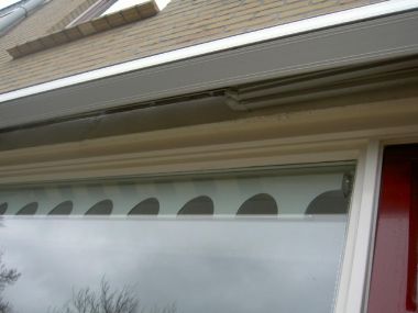

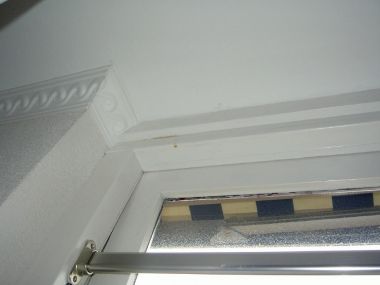

Het is weer echt Hollands winterweer, en het heeft de afgelopen dagen weer flink geplenst. Nu heb ik vanmorgen aan de binnenkant van het kozijn, aan de bovenzijde, een waterdruppel zien hangen, met daaronder een flink plasje water. Ook zitten er hier en daar wat blaasjes op het verf op het kozijn, waaronder, als je drukt, vocht naar buiten komt.
Voor zover mij bekend is de buitenmuur niet geimpregneerd. Het huis hebben wij vorig jaar gekocht, en men heeft destijds de muur professioneel laten reinigen, maar niet laten impregneren. Maar ook is het dakleer op het platte dak niet helemaal meer nieuw, en over een aantal jaartjes wel aan vervanging toe denk ik.
Ik heb al op het dak gezocht, maar kan geen scheur of gat vinden.
Wat moet ik nu doen? Een dakdekker zoeken, of iemand met verstand van muren? Omdat ik niet weer waar deze lekkage vandaan komt, weet ik mij even geen raad.
Heeft iemand tips of suggesties alsjeblieft??????

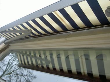

Ik heb hier wat fototjes meegezonden. Er zit geen loodslab boven, wel een latei. Er zit een grote barst in, maar al onze buren hebben dat ook. Wat mij wel opviel is dat de barst destijds professorisch is dichtgesmeerd met wat purschuim en wat kit. Omdat de muur dus niet is behandeld, zou het water dan door zo'n latei kunnen sijpelen? En wat moet ik hier aan doen??
Hein Weijers
Er zit echt wel een slab vanaf het binnenblad naar het buitenblad, waarschijnlijk eindigend op de latei. Daarboven horen open stootvoegen te zijn die het water weer naar buiten afvoeren. door het zonnescherm kan ik niet zien of die er wel zijn. Misschien zijn ze na de gevelreiniging dichtgevoegd? De slab kan ook beschadigd zijn door de breuk in de latei.
Als je in de horizontale voeg boven de latei krabt zul je waarschijnlijk de slab vinden en kijken of er een scheurtje in zit ter plekke van de breuk in de latei. In ieder geval moeten er een drietal stootvoegen open gemaakt worden om het doorslagwater af te kunnen voeren. Als dat gedaan is en er is nog altijd een lek dan kan de gevel alsnog geimpregneerd worden.

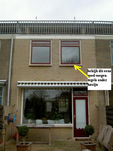

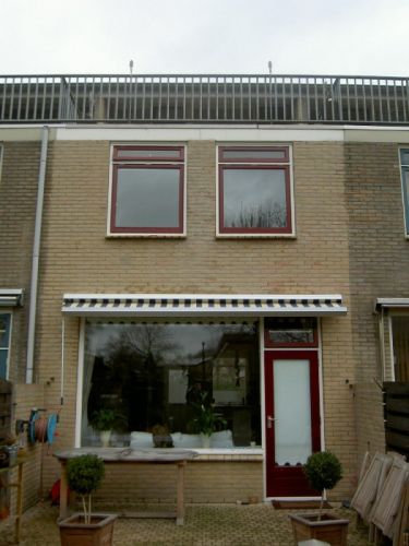

Ik heb inderdaad even bij beide buren gechecked, en zij hebben inderdaad van die kleinie verticale uitsparingen hier en daar. Jullie noemen dat stootvoegen, nietwaar?
Bij ons is dat blijkbaar tijdens de reinigen het het opnieuw voegen, compleet dichtgesmeerd door de vorige bewoners.
Zou dit een dergelijke lekkage kunnen veroorzaken? En denken jullie dat het een fout is die ik op hun kan gaan verhalen???
Hein Weijers
Ja, dat kan zeker zo'n lekkage veroorzaken. Het water dat door de gevel sijpelt hoopt zich op boven de loodslab en zal uiteindelijk een weg naar binnen vinden. Ik neem aan dat de vorige bewoners dat voegwerk niet zelf hebben uitgevoerd en dus te goeder trouw zijn.
Kijk eens bij meerdere buren of er een vast patroon is in de open voegen en por dan met een stevige schroevendraaier in de meest waarschijnlijke stootvoegen tot je de open stootvoegen gevonden hebt. Voegmortel is tamelijk zwak en tamelijk gemakkelijk weg te krabben. Maak ze goed schoon en waarschijnlijk ben je dan van de problemen af.

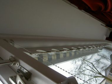

Misschien met plaatsen van scherm, het boren van gaten door het lood heen geboord zodat je lekkage krijgt

Heb je al eens gedacht aan je zonnenscherm?
Deze kan door de bevestigingspunten wel eens water opvangen en naar binnen transporteren.

Misschien kunt u aan de hand van de situatie bij de buren herleiden welke voegen ze hebben dicht gevoegd. Wanneer dat kan, dan scheelt dat weer wat boor- of hakwerk. Bevestigingbouten zonnescherm, zou u na ontvetten/schoonmaken, kunnen in/opspuiten met een transparante bouwsiliconen.
