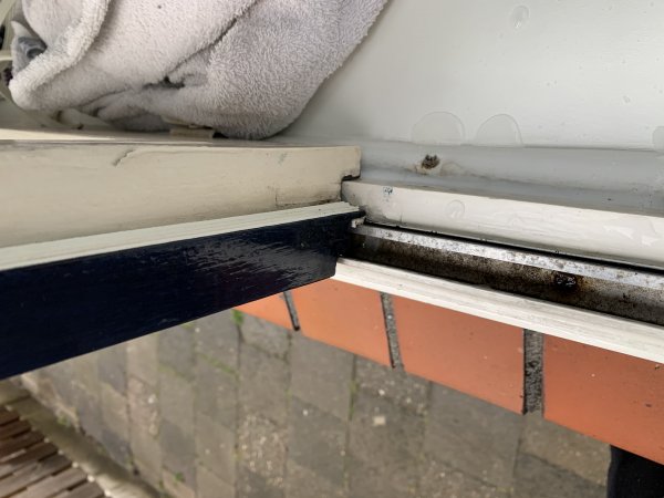

Ik heb een groot kozijn met 2 openslaande ramen. De ramen moeten op elkaar afdichten aangezien er geen middenspijl aanwezig is.
Ik heb laatst de vensterbank afgekit en nu merken we dat er een lekkage zit. Waarschijnlijk heeft het water altijd in de muur getrokken.
Nu heb ik geprobeerd om de lekkage te verhelpen met rubbers van de bouwmarkt, maar dit werkt helaas niet.
Het water komt binnen langs het deel waar de 2 ramen op elkaar vallen. Er zit een lekgoot onder maar deze vangt het water niet voldoende af.
Hebben jullie nog ideeen?

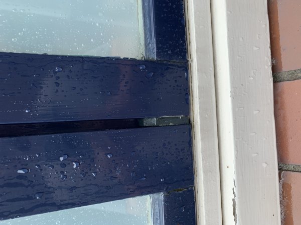

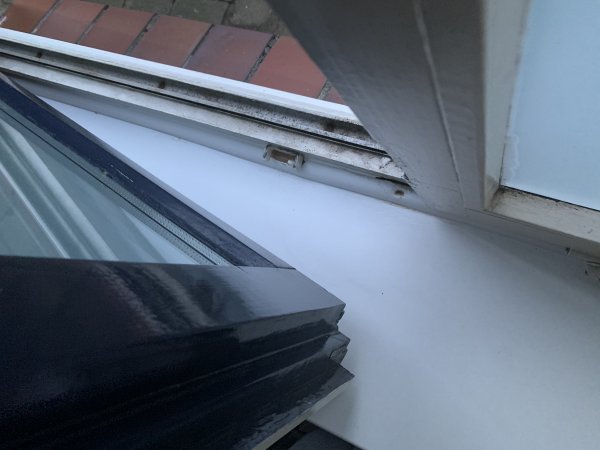

Kun je ook een paar foto's van het andere deel van het stolpstel maken? Dus waar het linker raam tegenaan komt?
Bij deze een aantal foto’s.

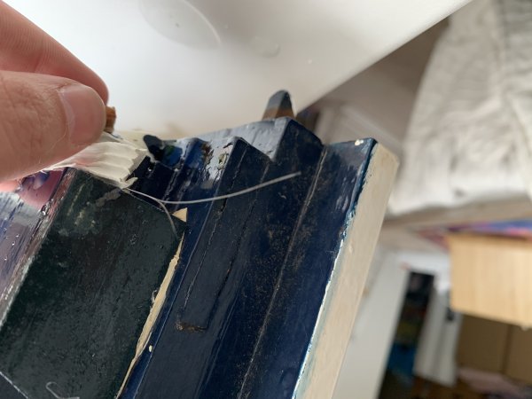

Het groene blokje heb ik er zelf al tussen gemaakt in de hoop dat het probleem zou verdwijnen maar helaas.
De foto’s staan helaas niet helemaal goed.
Het blokje maakt het alleen maar erger, het water wat van boven komt kan alleen nog maar naar binnen.
Voor stolpstellen zijn speciale EPDM dichtingsstukken verkrijgbaar voor op de hoek van de horizontale en verticale dichting. Echter je witte kaderdichting is ook niet meer origineel.

De witte kaderafdichting is een losse rubberen strip van de praxis welke ik er zelf op heb gezet in de hoop het probleem op te lossen. Deze zijn er weer af te halen.
Andere vraag: Zijn de openingen in de lekgoot wel open?
En zit er een groef in de zijkant van de raamstijl waar het pootje van een dichting in past?
