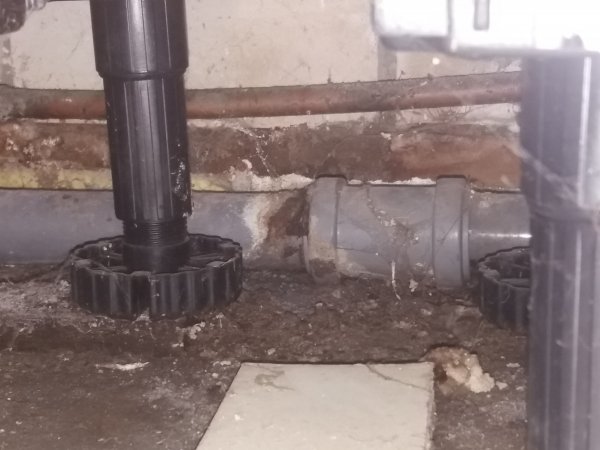

2 weken geleden viel het me op dat het nat was onder de keukenkastjes even in de gaten houden en ja hoor bij 1 van de koppelingen zag ik water eruit stromen. Bij een 'sokje' zoals de monteur dit noemde.
Hij heeft deze vorige week een cm verschoven en volgende dag was er niks meer te zien. Ofwel lekkage was verholpen.

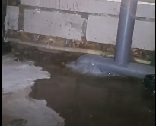

Krijg ik afgelopen zaterdag deze foto van m'n vriendin:
Weer een lekkage. Voor de beeldvorming dit is 10cm naar links van de andere foto het pijpje wat van boven komt is een 'loos' pijpje wat de leiding naar beneden duwt.
Nu heb ik de beste man nog een keer gebeld, met de vraag hoe en wat. Zijn reactie:
Dit komt volgens mij inderdaad door de verstopping, het water kan niet snel genoeg weg, waardoor er druk ontstaat en het water door de kleinste kiertjes heen komt.
Zijn advies: vanaf de straat de hele afvoer doorspuiten.
Ik vraag mij af of dit een juiste 'diagnose' is. Hoort een afvoer niet simpelweg lek dicht te zijn? Ongeacht of er een verstopping zou zijn moet ik toch geen water onder m'n keuken zien?
