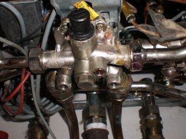

Wij hebben al een wat oudere Vaillant CV die momenteel een lekkage heeft.
Het lijkt erop dat de lekkage wordt veroorzaakt door een scheurtje in het materiaal van het element zelf. Wie kan mij vertellen wat voor een onderdeel dit precies is (zie foto) en of het enigszins zelf te vervangen is.
Verder zou ik graag willen weten wat ongeveer de kosten zullen zijn van dit element. Alvast hartelijk bedankt. Gr, Mark
P.s. is er misschien een adres beschikbaar waar ik dit onderdeel 2e hands kan kopen?
U heeft een lekkage van de pakkingbus.
Deze zit op de bovenzijde van het waterblok ( op de fotot ziet u de onderkant van het waterblok).
Dit onderdeel is niet 2e hands verkrijgbaar, om de logische reden dat de pakkingbus net zoveel kost als een appel.
Via google kunt u er vast wel achterkomen waar u de pakkingbus kunt halen.
Kan ik de pakking vervangen door de druk van het systeem te halen en vervolgens de schroeven aan de onderzijde van het huis los te draaien, of moeten alle snelkoppelingen los en vervolgens het gehele onderdeel verwijderen? Bedankt alvast voor je reply. Gr, Mark
Het onderdeel zit in het sanitaire deel dus de inlaatcombinatie dicht draaien is voldoende. Vervolgens de 4 grote moeren los halen aan de bovenkant op de ophangbeugel zit een schroef draai deze los hierna kan het waterdeel eronderweg worden gehaald, let wel op dat de opdrukstift niet krom buigt, ook opletten dat het metalen palletje boven de opdrukstift niet word verdaaid. Kijk ook even gelijk het membraam na als u het waterdeel eronderweg heeft.
