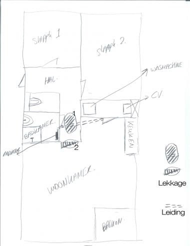

Lekkage in hal naast de badkamer
Het is een vreemde situatie.
Binnen een maand heeft het laminaat bolvorming gekregen.
Vervolgens hebben wij het laminaat + ondervloer eruit gehaald
en kwamen tot de ontdekking dat het erg nat was onder het laminaat.
Na 6 dagen open te hebben gelegen werden de natte plekken weer droog. Vervolgens hebben wij eerst zijl (folie) neergelegd wat vocht opneemt en vervolgens het halletje voorzien van laminaat.
Nu krijgen we het probleem dat de aangrensende woonkamer, precies bij de overgang van het halletje (nieuwe laminaat) en de woonkamer (oude laminaat). Dat daar nu in het oude laminaat bolvorming gaat plaats vinden (dus vocht is gekomen).
Het vreemde van alles is, is dat het water uit de betonnenvloer komt. Maar dat mijn beneden buurman nergens last van heeft.
Is er een mogelijkheid dat ik een kapotte leiding in mijn vloer heb liggen, of kan dit van alles zijn?
Ik ben zeer benieuwd naar de reacties.
Alvast bedankt,
Jeroen

Ik ben de afgelopen dagen bezig geweest om de lekkage op te sporen
maar ik heb het nog niet gevonden.
Is het mogelijk dat de leiding die in het beton zit is gaan lekken? Of kan dat niet want dan zou de onder buurman er ook last van moeten hebben.
Heb je nog tips om de lekkage op te sporen, of moet ik daar toch iemand
voor inschakelen?
Alvast bedankt voor je reactie.
Gr Jeroen
Zou kunnen; vaak zitten die oppervlakkig in een cementsmeervloer. Het water (onder druk) kan dan misschien makkelijker naar boven dan naar beneden.
Kan je foto's plaatsen? Loopt er wel zeker een waterleiding ongeveer precies door dat stuk vloer?
Ik heb dat een keertje gehad; een in beton ingestorte waterleiding in een verdiepingsvloer is gaan lekken.
Dat waren geen leuke tijden en dan druk ik mij nog zachtjes uit. Het heeft een immense tijd geduurd voordat ik er achter was wat het nu was en waar het vandaan kwam.
De waterleiding liep op een gegeven moment uit de vloer door in de muur. Daar was de mantelbuis natuurlijk onderbroken. Het water werd tussen de pijp en de mantelbuis geperst en sijpelde het dus tussen de muur en de betonvloer onder het tapijt de kamer in.
Op een gegeven moment zag je de lekkage wel in de benedenverdieping. O.a. de dichtbijzijnde centraaldoos begon te lekken (lamp liep vol). Omdat we het lek niet konden traceren en niet de hele betonvloer wilde openhakken is er een nieuwe leiding getrokken.

Hierbij stuur ik een schets van de situatie.
Figuur lekkage 1 geeft aan waar eerst de lekkage was, hier hadden
we het laminaat eruit gehaald, laten drogen en vervolgens weer
nieuw laminaat gelegd met daaronder een folie die vocht opneemt.
Omdat het water niet opgenomen kan worden door de ondervloer
zie je dat het water nu in figuur lekkage 2 op komt. (Bol vorming in de overgang van hal naar woonkamer).
Zoals je op de schets ziet, loopt er een leiding onder door. Heb je enig idee waar het lek zou kunnen zitten. En hoe je dit kan oplossen. Bijvoorbeeld vloer uithakken of nieuwe leiding leggen etc.
Alvast bedankt.
