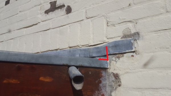

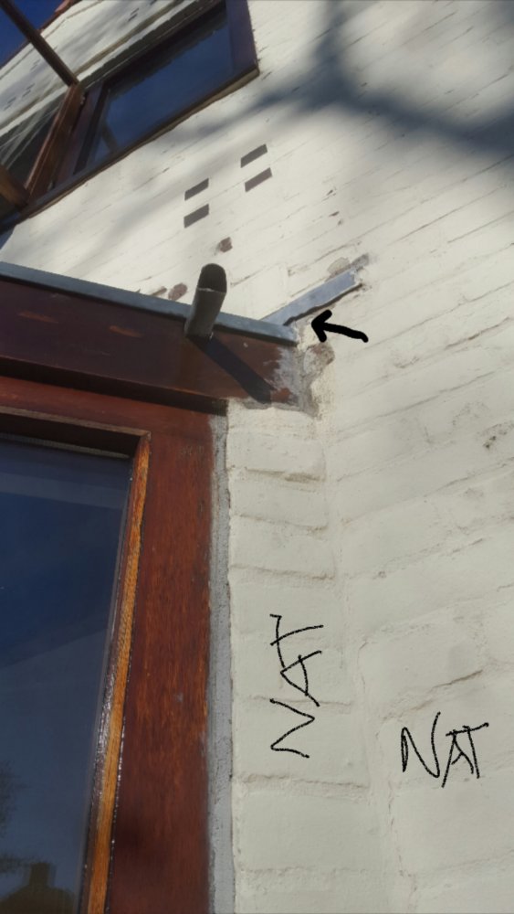

We hebben een lekkage aan een zijde van de erker: de muur naast het kozijn is nat en de muur waar de erker aan vast zit aan de onderzijde. Er zijn twee oorzaken opgelost, nl een regenpijp die water loosde tegen de gevel en een lekke goot. Maar dit blijft nat. Er zijn al meerdere bedrijven komen kijken die het niet weten.

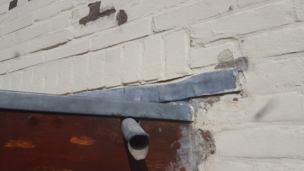

zou het kunnen komen door de loodslab die niet over het zink van het platte dak heen valt?
Maak van de bewuste hoek een foto maar dan ga je even op het dak staan.
Het is ook niet handig dat er geen buis onder de zijuitloop is gemaakt. Met een beetje wind waait het regenwater tegen de muren.
Ik zie van alles waarvan ik denk dat het kansloos is. Een boei die in het metselwerk loopt, een aangevoegd kozijn en een randafdekking zonder opstaande rand.
Het is niet raar dat die hoek nat is....
zo zit het. Deze constructie zit er al 30/40 jaar zo en alleen deze zijde lekt. Het enige zichtbare verschil is dat aan de lekke kant het lood niet helemaal over het zink heen zit.
Is het dak erg hoog? :wink:
De uitloop zo pal in de hoek zorgt vaak voor lekkage.
Op de zinkendeklijst moet een stukje lood/zink (rood) zijn gesoldeerd. Dit moet uiteraard onder het lood zijn gezet. Ook de dakbedekking zink of bitumen moet tot boven in het voetlood zijn opgezet. In iedergeval hoger dan de dakrand.
