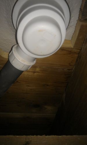

Maak er even een foto van.
maar weet je zeker dat het bij kit randen vandaan komt en niet bij de afvoer.
Om dit te controleren moet je onder je douchebak kunnen kijken, maak daar ook even een foto van, want goede info is ook belangrijk.
Ik heb het plafond uit de keuken al verwijderd. En de afvoer is helemaal droog.
Probleem ligt hem echt in de muur achter de kitrand (denk ik)

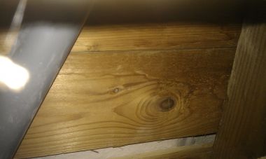

Hoop dat de foto's wat duidelijk maakt. op derde foto zie je watersporen
tussen de planken dat is ongeveer 50 cm van de sifon.

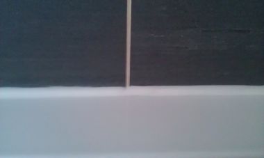

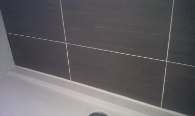

plaats even een foto van je muur die lekt.
Je had beter eerst de voeg moeten spuiten dan weet je ook als het van je kit rand komt.
Trouwens je kit randen zien er wel goed uit.
zit er ook iets tegen de wand aan geboord?

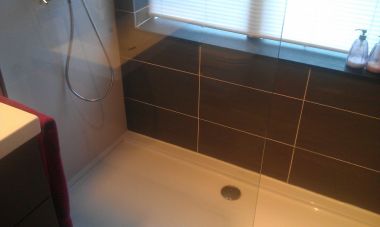

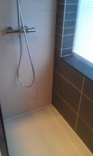

Dat wat wit zijn dat ook tegels, kan je me ook een algemene indruk foto maken van je douche.
Zelf heb ik zo'n vermoeden dat het water over de balk loopt en dan daar te voorschijn komt.
Bedankt voor de foto`s
Ik zou zo te werk gaan om eerst die donkere kant de kit naad nat te spuiten vaak duurt het lang voor dat het gaat lekken.
Mocht het nu niet lekken dan moet het wel hoger komen, hoe is de aansluiting bij het raam.
