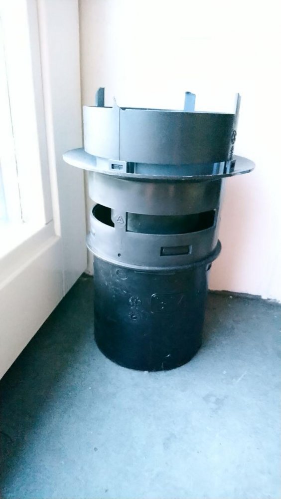

Hallo allemaal.
Is het normaal dat als het schoorsteenkapje ontbreekt (iets met een storm paar weken geleden) er lekkage kan ontstaan, in mijn geval op de begaande grond? Mijn idee was altijd dat het schoorsteen kapje en diens aparte vorm alleen tegen ijspegel vorming is, en het hemel water invoer beperkt, maar niet perse alles tegehoudt. Als ik het eindkapje op zoek, dan zie je ook gewoon dat er bovenin een gat zit.
als het eindkapje niet verantwoordelijk is, betekent dan dat de afwatering vanaf de schoorsteen niet meer in orde is?

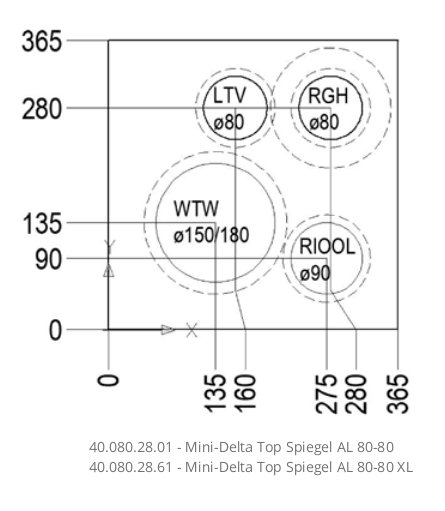

Ik zal ook proberen een catalogus foto te vinden, want bij de mijne is het bovenste gedeelte eraf gebroken, maar dat stelde niet meer voor dan een convex kapje alsnog een (klein) gat erin. Je ziet bij de tandjes bovenaan het geheel op de foto waar het is afgebroken.

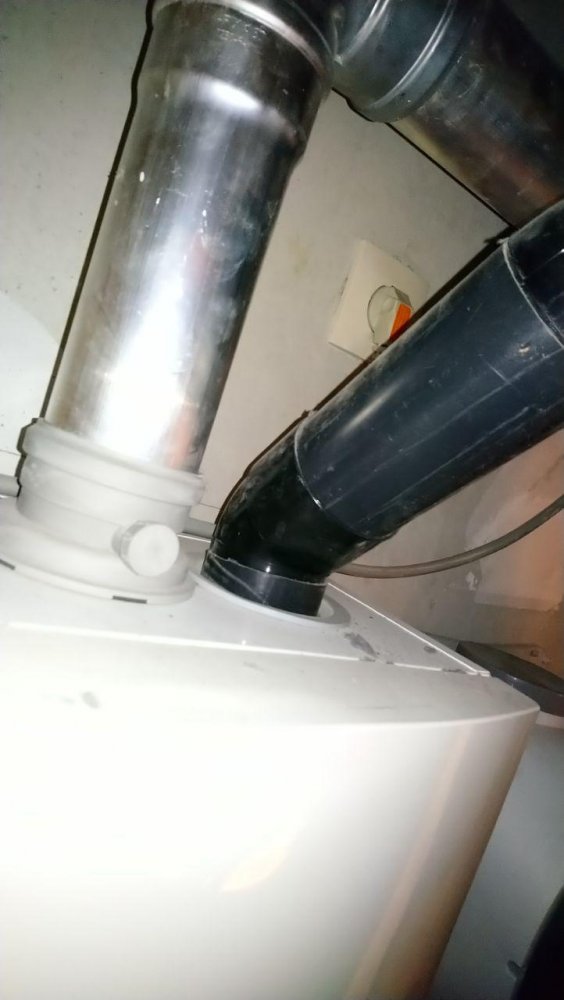

Van links naar rechts,
1. warm kanaal van de CV(denk ik)
2. riool afwatering
3. koud kanaal vd CV
4. mechanische ventilatie
Bij de mechanische ventilatie is het kurk droog, dus daar licht het niet aan.
Bij de CV heb ik wel 1 druppel per 30 seconden, grofweg, uit het condens, maar dit loopt uiteindelijk weer naar het riool. Ik heb deze voor nu even naar een emmer laten lopen om te kijken of dit uitmaakt.

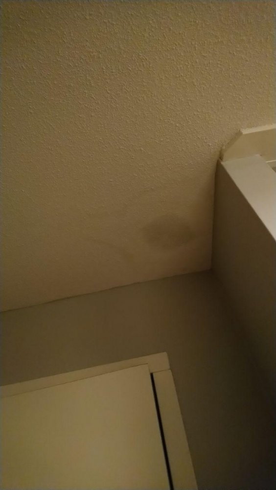

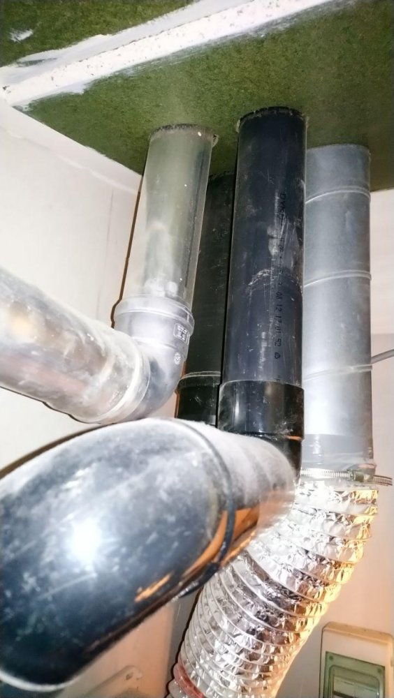

De lekkage plek spreekt voor zich denk ik en zit redelijk loodrecht onder de schoorsteen. Het betreft een standaard huis met 3 verdiepingen, de foto van de schoorsteenpijpen op zolder, en de lekkage plek op de BG.

Ik zie drie buizen bij elkaar. Wat staat er boven op het dak. Drie buizen bij elkaar op een dak met weinig afschot of vertekend de foto.
Hier staat een niveau kap op het dak waarbij er waarschijnlijk water in de binnenbak kan komen met als gevolg lekkage, ook dient de rga buis de alluminium pijp vanaf de ketel gebeugeld te zijn

Tsja, daar zit de douche, en dat is een maand geleden het begin van het euvel geweest (wellicht had ik dit eerder moeten vertellen). Iig, iemand is langsgeweest en heeft het putje opnieuw gekit. Toen was de lekkage plek binnen een dag weg, en hebben we heerlijk dagen kunnen douchen zonder lekkage. Toen kwam sinds maanden van droogte het aanhoudende druilende weer zoals we het nu hebben, en toen kwam de lekkage plek weer terug.
Het lijkt me heel sterk dat dit het douche putje weer is, want de lekkage plek correleert behoorlijk met het natte weer van buiten. Ik denk dat de plek waar de lekkage zich uit een redelijk centraal punt is waar water zich bijna altijd naartoe bevind in mijn huis.

Want dit heeft niks met kapje te maken zoveel water komt daar niet in, en als daar wat in komt gaat het via condensafvoer, en ontspanning riool wel weer weg.

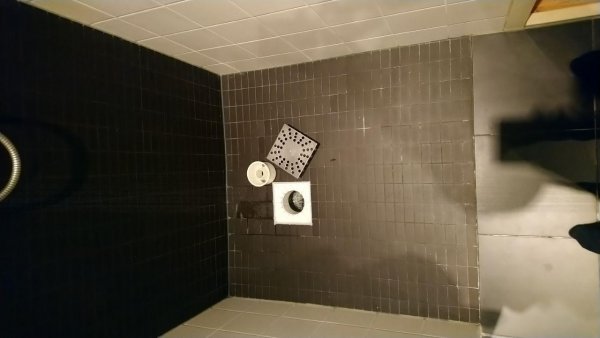

linker boven hoek vd foto komt overeen met de lekkage plek

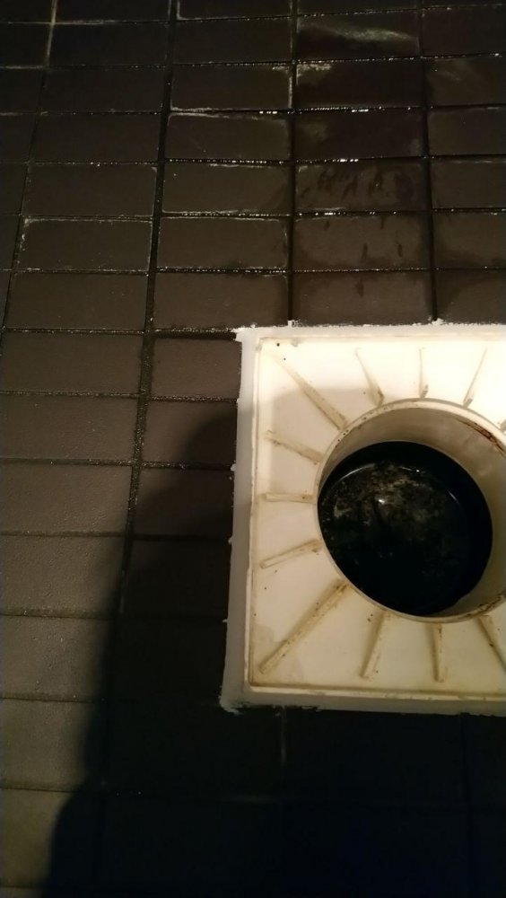

Initele euvel met putje (en wellicht dus nog steeds) was gelokaliseerd naar de aangrenzende voeg die op de foto aan de zuidkant vh putje zit. De meneer heeft die voeg rondom weggehaald en gevuld met "ACO Seal, douchegootkit"
Wil toch wel benadrukken dat de krimp/groei van de lekkage plek niet overeenkomt met douchgedrag. Het zou kunnen dat er ergens een vertragings factor zit, maar dat zou betekenen dat er ergens een buffertje met water zou blijven.

dus links zit de plek van lekkage plek woonkamer?
Loopt de afvoer van de put ook die kant op?

Wat betreft met je kap kan je in contact burgerhout zodat je daar kunt bestellen.
Die geven totaal niet thuis, die hebben geen zin in particulieren denk ik zo.
Ik kan de situatie niet zien, er loopt een riool buis naar boven en daar zit de condensafvoer op van cv en verder gaat ie als ontspanning naar boven naar het dak.

En dat kapje kan je evt. een loodgieters bedrijf opdracht geven kap te vervangen, hun kunnen via burgerhout bestellen en plaatsen.
