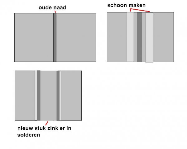

Hallo forummers,
Vraagje binnenkort komt er een steiger voor mijn woning te staan, 2de verdieping, waarbij ik de mogelijkheid heb om goed bij mijn dakgoot te komen.
Zoals in de afbeelding is te zien lekt deze.
Hoe kan ik dit het beste repareren?
Is directe solderen? Heb dit nooit eerder gedaan, tips zijn van harte welkom
Mvg, Gregory
Op de plaats is de goot lek, maar de slijtage / verwering zal over de hele lengte zitten. Nu repareer je het ene stuk, over een maand het volgende. Uiteindelijk heb je meer geld uitgegeven met als resultaat een lappendeken...
Heb je een idee hoe oud de goot kan zijn. Een soldeernaad is open gaan staan of losgekomen. Is de goot niet zo oud is dat met een agressief soldeerwater opnieuw dicht te vloeien.
Je hebt een product van rubberseal.
Dan smeer je een laagje vloeibaar rubber erover. Dan een soort van vlies matje, weer rubber laag erover.
Nu zou dat 20 jaar mee moeten gaan. Tis elastisch dus mocht de bak wat werken, en dat doet het, blijft het toch dicht.
Opnieuw solderen zal vermoedelijk weer scheuren.
En je dakgoot ziet er niet bepaald nieuw uit. Dus kun je mooi sparen intussentijd.
Zo;'n rubber seal starterset kost 20 euro, kun je aardig wat mee doen. Kun je mss ook anderen preventief doen die er dubieus uitzien.
Dit is een typisch geval van een breuk die ontstaan is door het werken van het zink.
Als het mogelijk is een nieuwe afvoer in de goot maken, dan op de plaats van de scheur een broekstuk erin met 10 a 15 mm ruimte.
Het zink moet dan nog wel in redelijke staat zijn.

Tsja dan vraag ik me af of ik niet beter alleen het stuk wat nu lekt kan repareren
Gewoon goed schoon maken en op nieuw een stuk zink over heen solderen over de naad.
