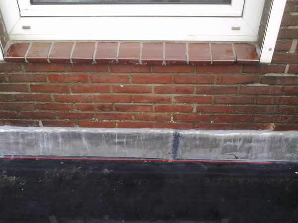

Onlangs een woning gekocht en een lekkage ontdekt. Betreft de buitenmuur (woning) met hier een aanbouw (keuken) aan. Het dak van de aanbouw betreft een EPDM dak. In de buitenmuur van de woning zitten loodflappen.
Bij regen heb ik lekkage. Er lekt water langs de buitenmuur mijn aanbouw in (keuken). Nu heb ik onlangs enkele voegen opnieuw gevoegd. De lekkage bleef.
De oude voegen van de loodflappen heb ik gekit en de vensterbank opnieuw gevoegd. De lekkage is stukken minder. Maar, er lekt nog steeds water.
Her en der zie ik nog kleine gaatjes (1 a 2 mm) zitten in de voegen. Als ik hier een tuinslang opzet, krijg ik weer lekkage.
Ik vermoed dat de kleine gaatjes in de voegen de oorzaak zijn.
Wat kan nu nog verder de oorzaak zijn dan lekke voegen?

De voegen zien er trouwens erg slecht uit. Dit zou een oorzaak kunnen zijn. Kitten aan de loodslab heeft geen enkele zin, zoals uitgevoerd kan het zelfs de lekkage verergeren omdat er water achter de kit loopt.
Het lood zit zeer waarschijnlijk alleen een stukje in het buitenblad en niet zoals het hoort opgezet tegen het binnenblad, veel gemaakte fout bij uitbreidingen. Te controleren met een endoscoop.

Onder het lood zie ik een lijn lopen is dat de hoogte van water wat op je dak blijft staan.

Als dit de waterlijn is, dus de hoogte van het water op je dak, kan het water met een beetje wind achter het lood langs naar binnen waaien. Is het water naar binnen gelopen en het lood zou tijdens regen in het water hangen kan zich een capilair vormen en het water wordt van je dak opgezogen naar binnen.
Dat het lood niet tot aan het binnenblad is bevestigd is in jouw geval niet zo erg. Er staat weinig halfsteens gevel boven het lood.
Ik denk als er met een tuinslang op een wat oudere halfsteens muur water wordt gespoten het meer voorkomt dat er water doorheen gaat.

Dan kan doorslag zeker een oorzaak zijn, muur impregneren helpt vaak wel als het voegwerk nog goed is, maar blijft een lapmiddel. Als controle middel een laag boven het lood een gaatje in de voeg boren en met een camera of endoscoop in de spouw kijken hoe het lood zit. Het hoekje van de raamdorpel met het kozijn wil bij opstuwing van regenwater ook wel eens de dader zijn.

Zit de zijuitloop aan de kant van de gevel. Maak is een foto van die uitloop en til ook het lood even op zoals Jan voorstelt.
Als er een zijuitloop is aangebracht,rond of rechthoekig, komt deze uit de gevel en moet iets schuin naar beneden wijzen. Ligt de buis van de uitloop, vlak of iets omhoog dan zal het water aan de onderzijde terug naar binnen lopen.
