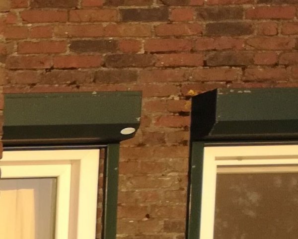

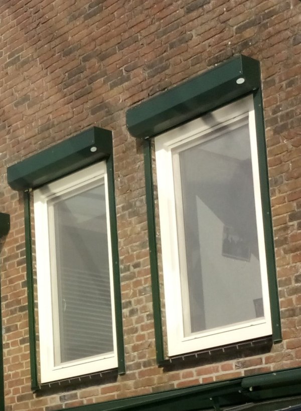

Bij vrienden van me is er lekkage ontstaan binnen boven een kozijn. Aan de buitenkant zit er een rolluik met een slechte kitvoeg. Op zich mag het ook zonder kitvoeg nog steeds niet lekken binnen, dus ik vraag me af wat er nog meer aan de hand kan zijn. Enig idee?
Ik vermoed zelf ontbrekende open stootvoegen boven de latei. Maar dat is bijna niet te controleren. Het is slecht bereikbaar, omdat er een serre onder staat.

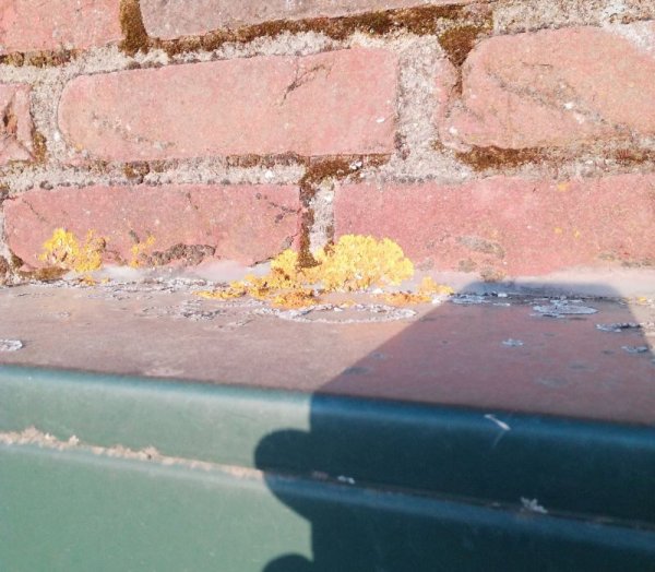

De kitvoeg waar de bovenkant van het rolluik op de muur aansluit ga ik sowieso vervangen. Ik neem aan dat de lekkage hiermee weer (tijdelijk) is opgelost.
Ik zou het mos ook weghalen, dat zuigt water op en geeft het door aan de muur.

Zo'n rolluik/kast zit op de muur in de geleiders gestoken, zonder enige vorm van kit.

Bak wordt afgekit aan de bovenzijde. Die zijn vlak ipv een klein beetje afschot van de gevel af.
Je krijgt dan geen lekwater aan de achterkant van je rolluik.

Het is erg lastig te bereiken, dus de bak eraf en opnieuw voegen zitten ze niet op te wachten bij zo'n klein probleem. Het lekt niet aan de kant van de band. Ik kan nog wel eens kijken of alleen de kap te verwijderen is. Misschien is dan duidelijker hoe het kozijn aan de bovenkant aansluit.

Uiteraard wordt het mos wel verwijderd. Ik vind het vreemd dat de bak zo horizontaal is. Een klein beetje afschot naar buiten lijkt me veel beter.
