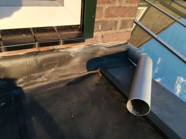

Bij vrienden is er drie jaar geleden een aanbouw geplaatst tegen een aangebouwde garage / serre. Al sinds de bouw lekt het bij zware regen in combinatie met sommige windrichtingen. De aannemer heeft er één of twee keer naar gekeken, maar is ondertussen failliet gegaan. Het is niet echt optimaal uitgevoerd. Ik ben op zoek naar een betere oplossing.

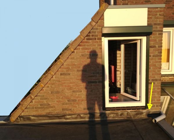

Het platte dak is van EPDM. In plaats van lood is ook EPDM gebruikt. Dat loopt (als het goed is) door tot tegen het binnenspouwblad. Deze gevel is gehydrofobeerd. Ik zie nu pas dat de open stootvoegen ontbreken :roll:
Het lekt onder de rechter kant, waar die vreemde regenpijp zit. Onder de pijl. Om de hoek lekt het niet, dat is in de serre. Daar zit een zinken afdekker, waar het EPDM op is geplakt. Hieronder overzichts- en detailfoto's. Suggesties?

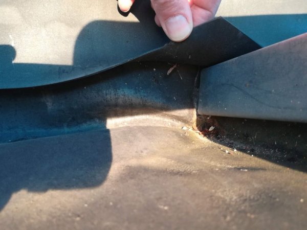

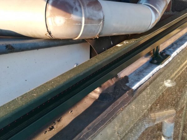

Bij het maken van het dak is die zinken deklijst verwijdert geweest? Brede afdekkap een dakje op een dakje. Afschot naar binnen? Die extra flap EPDM op de hoek naar het zink hoe is deze aan de verschillende materialen verbonden. Deze manchet had onder het zink moeten worden aangebracht.
De instap bij de dorpel, als daar voorheen wel echt lood tot aan het binnenblad heeft gezeten? Nu slechts in de voeg.
Die extra flap EPDM zit gelijmd op het zink en op de dakbedekking.
Heel de aanbouw is nieuw, dus ook het zink. De serre zat er al.
Waarom zeg je dat die flap onder het zink zou moeten zitten? Dan loopt het water er toch ook onderdoor? Normaal verwacht je een opstaand randje waar de zinken afdekker tegen het metselwerk aansluit.

De EPDM dakbedekking is waarschijnlijk volgens de vouwtechniek aangebracht dus nergens insnijden alle hoeken worden gevouwen. Daar gaan ze bij EPDM prat op. Daar moet je erg handig in zijn en de nodige ervaring hebben. De bewuste hoek is, lijkt mij zeer ingewikkeld misschien wel onmogelijk dus moet er toch in de EPDM gesneden worden. Een veel gemaakte fout is. Vergeten, een vakman mag niets vergeten, op het horizontale deel van de opstand de EPDM een of twee cm haaks tegen de muur omhoog te zetten. Is daar geen materiaal voor maak je die bewuste manchet en daarna wordt de zinken deklijst gemonteerd. Netjes zou zijn als dan de randstrook, uit de gevel, deze manchet uit het zicht haalt zo als je dat bij lood krijgt.

Nog eens even doorgelopen. Zou dit iets kunnen zijn. Het water zal de rode lijn volgen zeker als dat stukje niet is gelijmd en gekit. Lijmen op zink is niet ideaal.

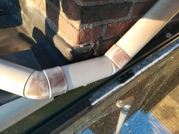

ik zou eens beginnen met die regenpijp een halve meter langer te maken zodat het water verder uit de hoek het dak op komt.
een 90 gaden bocht er aan evenuntueel kort afgezaagd zorgt dat het water niet zo gauw langs de pijp terug kan worden geblazen
Als het goed is loopt het EPDM erachter nog wel een stukje door. Maar het is wel een aandachtspunt. Bedankt!
De regenpijp is inderdaad ook niet optimaal. Zal er nog eens naar kijken. Er moet toch eea gebeuren met hwa, omdat van de twee afvoeren van dit dak er slechts eentje water geeft, en de regenton onder de andere staat :mrgreen:
was die groene bak en lijst om dat raam eerste foto direct met de bouw ook geplaatst?

Die groene bak is een rolluik ;) Zat er al voordat de aanbouw er was. Verwacht je daar problemen door?
Die ontbrekende opstaande rand van het zink is inderdaad wel jammer ja. Het zit wel aardig goed met kit vast verder. Kitten kon die aannemer wel :mrgreen:
