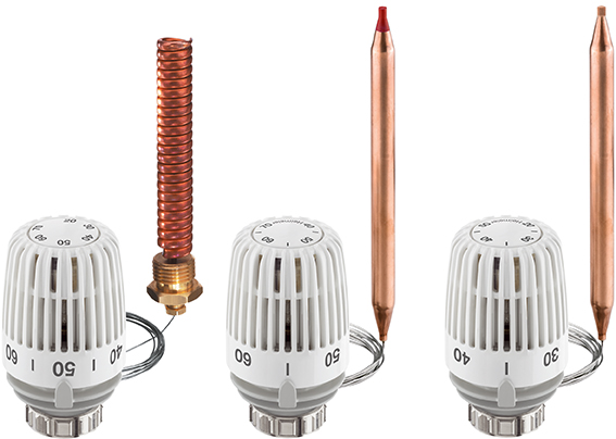

Wegens een defecte thermostaatknop (vloerverwarming) wil ik deze vervangen, echter wanneer ik de afstandsvoeler uit de verdeler probeer te halen komen er druppels uit, na ong. 30 seconden begint er opeens druk erop te komen en wordt het een klein dun straaltje wat een halve meter ver spuit.
Heb direct de afsluitdop weer erop gedraaid (en de afstandvoeler daarmee verder erin gedaan).
Wat kan het probleem zijn? Is het een bekend probleem? Of hebben sommige verdelers een directe verbinding tussen het cv water en de afstandsvoeler?
Het water komt precies uit een klein gaatje waar het 'ijzerdraadje' de voeler zelf in gaat (dus niet de buis waar de afstandsvoeler zelf in gaat).
Graag jullie hulp hierbij.
Alvast bedankt
Dan is die dompelbuis lek, of je hebt een voeler die direct in het water zit.
Wat jij nodig hebt is een nieuwe voeler inclusief dompelbuis, OF een voeler die direct in het water zit. Die dichten af door een klemverbinding. Waarschijnlijk is dat wat jij nu hebt.
(meest links op de foto is direct in het water)
Ben bang dat de dompelbuis lek is, heb nu net dezelfde thermostaatknop met afstandsvoeler geregeld.
