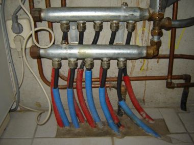

Leidingen zijn 13 mm (koppelingen nergens te vinden)
Wie kan ons helpen.
Morgen waren we van plan om 2 aanvoer en 2 retour om te draaien bij de verdeler ivm de radiatoren die bonken.
Bij de radiatoren dit te doen is geen optie. (geen ruimte leiding)
Echter na het bezoeken van een aantal leveranciers staan ze je met grote ogen aan te kijken ? 13 mm ??
Ja... wij hebben leidingen van 13 mm (blijkt).
Wie oh wie weet deze te vinden 13 naar 14 of 16... (of ?)
Hoor het graag anders kunnen wij het probleem niet 1,2,3 tackelen.

Op de aansluiting staat echt 13 mm
En er zijn hier al 2 nieuwe radiatoren geplaatst met koppel stukken van 13 naar 14 en van 13 naar 15.
Maar kan ze niet meer vinden nie...
Zie foto. 2 aanvoer en 2 retour moeten omgedraaid worden. Wij moeten dus van 13 naar .. terug naar 13 en dan weer aansluiten.
Er is 1 nieuwe radiator geplaatst en daar zitten de aanvoer en retour verkeerd om. de retour (voor de radiator) wordt eerst warm.
2 radiatoren op zolder worden van bovenstaande foto door 1 aanvoer en retour gevoed. boven op zolder zit een verdeler die 2 aanvoer en 2 retour naar de radiatoren brengt.
Elke morgen bonken beide radiatoren. Ook hier wordt de retour eerst warm. Deze 2 radiatoren op zolder is niets aan gewijzigd. Dit zit dus al 18 jaar verkeerd!
