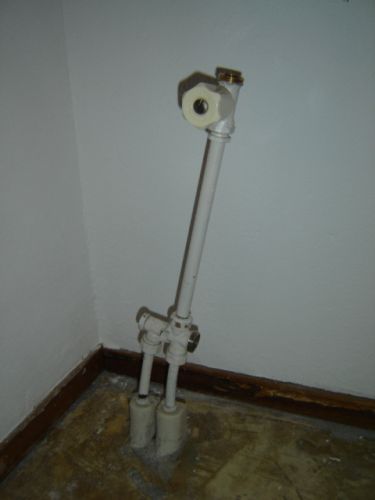

Wij hebben onze radiator in de hal verwijderd. Nu moeten de leidingen nog afgedopt worden. (het stukje waar de radiatorknop aan zit zit nog aan de leidingen.) We hebben de inbus dichtgedraaid maar als we de radiatorknop opendraaien komt er nog steeds water uit. Wat is hier aan de hand? (zie ook foto).

De inbus sluit alleen de retour af.
Koselka
En hoe zorg ik er dan voor dat alles afgesloten is?
Lytjepole
Radiatorkraan dichtdraaien zou dan voldoende moeten zijn.

Je bedoelt de bovenste knop? Want dat klopt. Die is nu dicht en dat werkt. Maar het stuk (inclusief knop dus) willen we weghalen. Moeten we dan alle radiatoren leeg laten lopen of is er ook een snelle oplossing?

Als het dichtdraaien van het voetventiel niet afdoende is, dan ja.

Let op bij het afdoppen hiervan. Het kan zijn dat het een 50% ventiel is. Dit werd met deze systemen wel regelmatig toegepast.
Als je de boel nu afdopt dan wordt een andere radiator ook niet meer warm omdat hier ook geen stroming meer mogelijk is.
Het is te herkennen aan het blok, meestal staat er dan 1/2 of 0,5 op. Staat er een 1 op dan is het zonder meer af te doppen, is het een van de voorgaanden dan zul je de leidingen moeten doorverbinden.
Succes.
Ronny
Er is geen andere oplossing, behalve het hele systeem aftappen en dan pas het onderblok (het gedeelte met de inbus schroef) verwijderen en afdoppen.
Let inderdaad goed op, dit kan alleen maar als dit een 100% ventiel en geen 50% ventiel is.
Een 50% ventiel blijft meestal warm als je de radiatorkraan dicht draait.
Stook alles eens goed warm, en voel of het onderblok ook warm word, als dat niet zo is dan kun je alles in principe verwijderen.

Waarschijnlijk wordt het nog moeilijker omdat de onderste leidingen kunststof zijn.
Je moet dus heel voorzichtig zijn, en ook op zoek gaan naar onderdelen voor het afdoppen van deze leidingen.
Cvolieboy
Waarschijnlijk komen de slangen van een meer voudige verdeler af die bij de ketel is gemonteerd.
Als dat zo is;
Trek de slangen die van die radiator komen er bij de verdeler af en schroef daar dan 2 x 1/2" plug in dan kunnen de slangen geheel weg gehaald worden.
