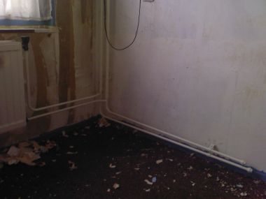

op een slaapkamer (1 hoog) lopen van boven 2 leidingen naar de radiator, maar ook nog eens 2 extra opzij. Waarschijnlijk is dit gemaakt om een extra radiator te plaatsen, maar dat willen we niet.
Omdat die leidingen ruim een meter langs de muur lopen wil ik ze graag naast de standleiding afzagen en afdoppen.
alleen... dat heb ik nog nooit gedaan, kan iemand mij heel duidelijk (in kleutertaal zeg maar) vertellen hoe ik dat het beste kan doen zonder gelijk mijn hele systeem leeg te hoeven laten lopen?
NB; ik vraag mij dus af als ik de leidingen (heen en terug?) afzaag of ik daar gewoon een dop op kan draaien of dat ik eerst heel moeilijk draadeind moet tappen ?!

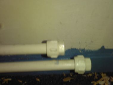

Beste Frans,
Hartelijk dank voor je snelle antwoord, hieronder de foto's ;
ik hoop dat dit een beetje een beeld geeft.
Als het inderdaad met snelkoppelingen kan, zou dat heel fijn zijn.
Zou je me dan nog kunnen aangeven hoe dat precies werkt en waar k op moet letten?
De leidingen onder de t-stukken en net boven de bochten doorzagen en met een tang de resterende stukjes uit de t-stukken draaien.

Het is een persfitting waar geen draad in zit dus is er niets uit te draaien :oops:
Dit is gewoon 15 en 22 mm cv buis dus afdoppen met een knel of klemdop is de beste optie voor u.
Eventueel weer aansluiten/verleggen met een knel fitting van 15 of 22 mm

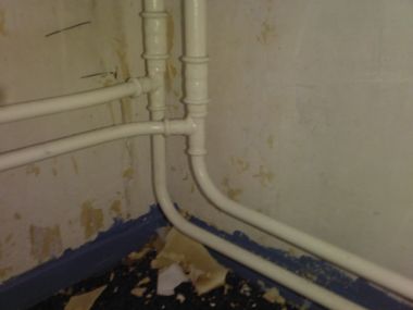

Dat wordt met de bovenste leiding nog lastig om die direct voor de bocht af te zagen en nog een recht stukje over te houden om op te knellen.
Dus dan wordt het na de bocht (lelijk) of voor de 22 mm persfitting doorzagen en dan met 22mm verloop 15mm en een knietje 15mm en een nieuw stuk leiding naar de radiator want die is dan ook net te kort.
Of een nieuw stuk leiding met een bocht en een verzet er in en dan verloop 15 naar 22mm knel

Hopelijk zit er linksonder op de radiator een aftapkraan, anders
wordt het nog een gedoe om dit gedeelte leeg te krijgen. (voor de leek)
Verder lijkt het me beter/mooier om het complete gedeelte te laten vervangen,
dus net boven de koppelingen de 22mm buis doorzagen en het complete gedeelte vervangen tot en met de kraan.
Heb je later ook geen problemen meer met lekkage aan de kraan.

Voor een knelkoppeling moet je de buis recht afzagen (liever een pijpensnijder gebruiken, maar daar heb je te weinig ruimte voor) en braamvrij maken.
je hebt nog ongeveer 2 a 3 cm buis nodig. De buis moet recht zijn. Vandaar mijn eerdere opmerking. Eerst de wartel over de buis dan de knelring en dan de dop vastdraaien. Dop vasthouden met 1 sleutel / bahco en de wartel goed aandraaien met andere sleutel / bahco. Vast is vast.
Frank
In feite heb je al twee afstop knelfittingen op het einde van de buizen zitten. Die kan je her-gebruiken door 2 nieuwe knelringen 15mm te halen.

De bovenste afzagen zal niet gaan, de dop zul je er niet opkrijgen omdat de buis in de bocht vervormd is.
Ik zou de persfittingen eruit zagen en er twee verlopen 22 x 15 opzetten, van hier uit met 15mm cv buis de radiator aansluiten. Als dit soort koppelingen eenmaal zijn geperst dan krijg je het niet meer uitelkaar.
