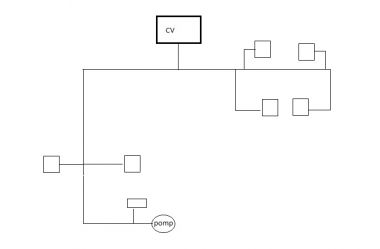

Beste mensen, ik ben mijn huis (bouwjaar `79) aan het opknappen.
In de loop van de tijd is er een hoop aan het leiding werk gerommelt. Met overal koppelstukken en dergelijke. Nu ben ik handig maar heb geen idee wat de regels zijn van CV-leidingen. Dus een aantal vragen.
Bij de CV-ketel (24jr oud, wordt dus ook vervangen) op zolder, loopt nu een oude stalen buis van rond de 34mm naar de grond en gaat daar weg met 2 buizen van 28mm naar links en rechts.
Rechts gaat naar de achterkant van het huis en daar zitten op zolder 2 radiatoren op beide gevoed door 22mm leidingen. (1 van 95breed en 58 hoog enkelplaats en 1 van 164 breed en 47 hoog dubbelplaats)
Op 2 plaatsen gaan de leidingen naar de 1ste verdieping en daar zitten op allebij de aanvoer en retour leidingen 1 radiator. (1 van 95 bij 58 en 1 van 135 bij 47. Beide enkelplaats)
Links gaat direct naar de 1ste verdieping met een leiding van 28mm en daar zit de radiator van de badkamer op en een radiator op een slaapkamer. (135 bij 47 enkelplaats).
Vervolgens verder naar beneden met 22mm en die gaat naar de pomp van de vloerverwarming. Dit is ook gelijk de hoofdverwarming van de woonkamer. Naast de pomp zit ook gelijk een kleine radiator in de gang (maat weet ik niet maar schat 80 bij 30 dubbel)
1: Zijn die stalen leidingen van 34 en 28mm nog nodig?
2: Kan ik de hoofdleidingen, aanvoer en retour uitvoeren in 22mm
3: Kan ik hiervanaf alle leidingen naar de radiatoren uitvoeren in 15mm?
Alvast bedankt voor de informatie
Overzicht van leidingen
Hoeveel kw is je ketel en hoeveel het totaalvermogen van je radiatoren.
Dit zijn de zaken waar je kan bepalen wat de diamaters minstens moeten zijn.

Voor die 1842 watt is 15 mm voldoende.
Voor een exacte herberekening van een nieuwe installatie is enkel een warmteverliesberekening goed om te bepalen hoeveel vermogen je nodig hebt.
Vuistregels gaan voor nooit te koud en vaak te veel vermogen.
