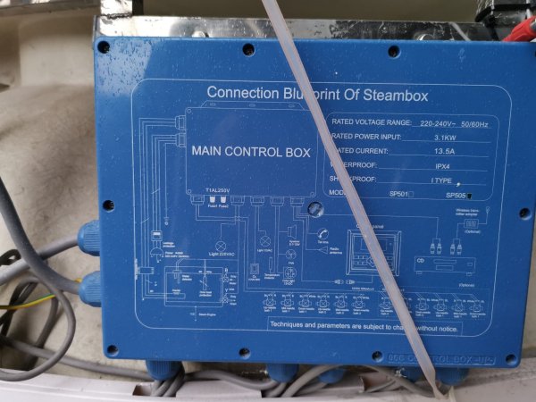

Ik ga ik ervan uit dat zo een stoomcabine op een normaal stopkontakt met 3 x 2,5 kan. Dat was tenminste met mijn vorige ook zo. Op de foto zie je de Stoombox met de info van deze stoomdouche.

Ik zie op het typeplaatje een stroomopname van ruim 13,5 A staan, waarom zou je hiervoor 4mm2 nodig hebben?
4mm2 wordt doorgaans met 25A afgezekerd.
13A kun je op een eigen eindgroep van 16A afzekeren en bedraden met 3 keer 2,5mm2.
Zit er een gewone stekker aan je stoomdouche?
Dan gewoon een eindgroep met een contactdoos met randaarde, alleen voor je stoomdouche.
En uiteraard beveiligen met 30mA aardlekbeveiliging, dit geldt uiteraard voor de hele installatie.

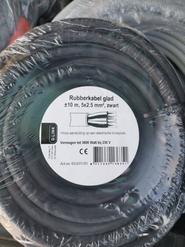

Voor de perilex moet ik dan extra losse draad kopen indien in hem door een gewone buis zou moeten trekken.
Dan moet ik een rol van 100 meter kopen en ik heb maar ongeveer 8 meter nodig. Wordt dan erg duur. Daarom dacht ik de rubbere kabel van de bovenstaande foto door een 3/4 flexibele te trekken. Ik weet alleen niet zeker of dit wel kan. Of de kabel bij gebruik niet te warm gaat worden in de buis.

Die kabel is niet voor vaste installatie.
Daarnaast is de aanduiding max 3600watt ook niet juist.

Is dit soepel kabel?
Zo ja?
Dan is dat niet bedoeld voor vaste installaties maar voor aansluiting tussen kooktoestel en perilex stekker.
Voor vaste installatie tussen groepenkast en contactdoos dien je YMVK of XMVK (massief) te gebruiken.

De getoonde rubber kabel is gewoon afkeur.
