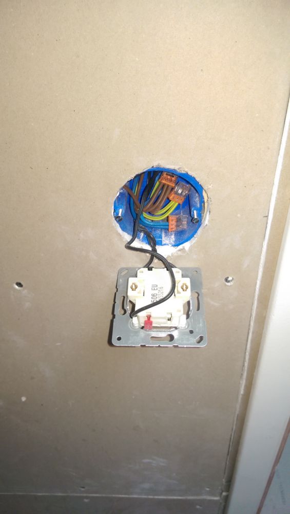

De schakelaar vanwaar ik de strips het liefste aan zou willen sluiten, ziet er als volgt uit:
Wat bedoel je met doorlussen? Dat ik voor de lamp een draad afsplits om naar de ledstrip te trekken?
Je kunt op de rode klem van de schakelaar een zwarte draad bij insteken en een blauwe draad in de lasklem met de overige blauwe draden. Hierop kun je de driver(s) van je led-strips aansluiten.

Als ik dat doe, heb ik dus 1 blauwe (nul)draad en 1 zwarte (schakel)draad voor de (2) LEDstrips.
Is dat voldoende om de ledstrips te laten werken en schakelen?
Ja. Dat moet werken. Ik ben even ervan uitgegaan dat je geen aardaansluiting nodig hebt voor je LED-drivers.

Drie VD-draden, blauw, groen-geel en zwart komen in de buis. Aan de kant van de schakelaar sluit je de blauwe en de groen-gele aan op de aanwezige lasklemmen. De zwarte draad komt op de rode klem van de wisselschakelaar.
