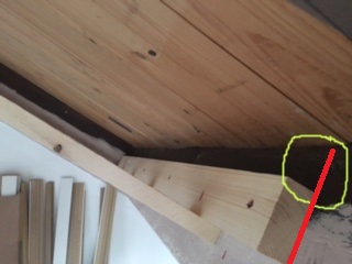

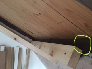

Korte vraag, ben bezig met isoleren plafond. Plan staat goed, raggels allemaal om de 30 cm op plafond en klaar om 12cm glaswol met 1,5cm ruimte tot houten dak er tussen te wroeten.
Nu komt bij mij op: ik heb horizontale balken met daarop vurenhout geschroefd als dwarsbalken voor de raggels. Vurenhout ligt dus aan beide kanten op de grote (20,5cm hoge) draagbalk. Daartegen zijn dan de raggels geschroefd.
De vurenhouten balken die op de dwarsbalken zijn geschroefd waar dan weer de raggels tegen aan zitten zitten echter ongeveer 4cm vanaf het hout. De dikte is 38mm. In de praktijk onstaat, wanneer ik het glaswol precies van balk tot balk snijd, onder de hulpbalk dus een ruimte van 4x3,5 cm over de hele breedte (4 meter). Hier staat dan (koude)lucht. Wat kan ik hier beste mee doen? vooraf Volpurren? Smalle strookjes snijden en die hier in doen? Dat wordt nogal een klus.. Of maakt het niet zo gek veel uit?

Zie foto.. het einde waar je tegen aan kijkt komt maandag een dagraam. Het gaat om de "ruimte" waar de gele cirkel staat..
Dicht stoppen met isolatie materiaal. Misschien kan je stroken uit een plaat schuim zagen/snijden. Purren is alijd een vies gedoe.
Ah thanks, dat wordt wel echt gedoe. Ik ga even kijken wat pragmatisch is. Ik tape de dampremmende laag dan wel gewoon tegen rand hout aan.. Misschien dat ik er stroken EPS inleg dan van paar cm.

Ik ga zo bij Gamma XPS platen halen 5cm dik en snijdt die in stroken ter breedte van de balken. In totaal is het behoorlijk oppervlakte (4 rijden van 120cm bij 400cm en 1 rij van 60cm bij 400cm)

Heb besloten dat ik morgen de randen opvul met XPS (dubbelzijdigtape aan balk op paar plekjes) en dan vervolgens de glaswol er in kleine stroken tussenprop. Ik heb heel veel alutape en bevestig daarmee (met de geadviseerde theedoek uit jouw filmpje) de stukken aan elkaar én aan het hout, behalve tpv de houten dwarsliggers.
