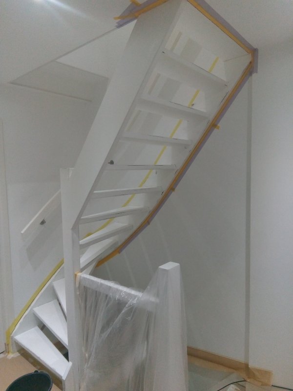

Hallo, ik wil een led verlichting langs de trap inbouwen die automatisch aangaat als het donker wordt. Het is een open trap, geen elektra aansluiting aanwezig. Ik kan een kabel door de muur trekken (vanuit de andere kamer) zodat het in de buurt van de leuning uitkomt. Er zijn dan verschillende opties, zoals de LED strips achter de trapleuning (helaas de leuning is uit 2 delen die niet aan elkaar verbonden zijn) of langs de trapboom/muur monteren, of langs het plafond/muur hoeken. De LED trafo kan ik in de gipsplaten muur wegwerken, en een bewegingsensor in de buurt van de leuning monteren, dus geen aan/uit schakelaar nodig. Wat is het beste oplossing qua esthetisch en prijs technisch?
De leuning heb je nodig om je aan vast te kunnen houden.
Een ledstrip hier/onder maken lijkt me "on-handig".
Maak gewoon eens een proefopstelling en zo kun je zelf vaststellen wat voldoende en waar.
Kzou tevens een led-dimmmer erbij doen.
Meestal heb je dmv ledstrip heel veel licht.
Minder licht is dan mooier orientatielicht.
Ik zou eerder onder iedere traptrede een ledstrip plaatsen. Ik denk dat dat een mooi effect geeft.
