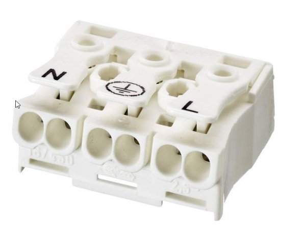

Twee draden onder een kroonsteen geeft op den duur slecht contact. Daar heb je speciale aansluitblokken voor. Of je neemt Wago-klemmen met hendeltjes.

De draden in de armatuur zelf zijn vrij dun: Zijn de Wago klemmen dan nog wel geschikt?
Je schrijft: 'speciale aansluitblokken voor': Heb je wellicht een voorbeeldje wat je bedoeld? (plaatje/link)

Zoiets bijvoorbeeld:
Vind je, als je zoekt op "lampklem".
Die Wago-klemmen zijn voor doorsnedes v.a. 0,14 mm². Dat moet lukken met die lampdraden.
