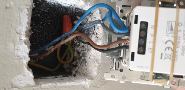

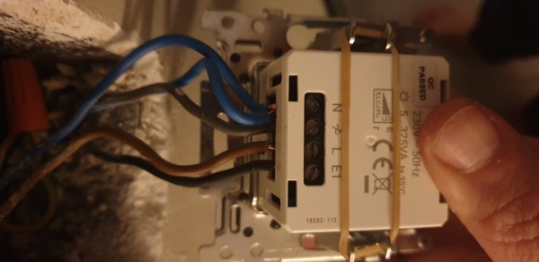

Led dimmer en schakelaar
Weet iemand hoe je dit moet aansluiten?
Want hoe het op de foto staat werkt het niet.
N = blauw
~ = zwart (schakeldraad)
L = bruin
E1 = leeg laten (waarschijnlijk)
Met uitleg in de link waar je E1 voor zou kunnen gebruiken.
Link verwijderd, reclame is niet toestaan, mod
ps. één blauwe draad aansluiten, de andere koppel je met een nieuwe lasklem aan de rest.
Ik heb ook nog een grijze draad waar steek ik die dan.
En hoe steek ik ze bij de andere schakelaar?
Wat bedoel je met de blauwe maar 1 draad insteken?
Zo werkt dit nooit.
Lees de schema's
dimmer:
L= bruin
N=blauw
~=zwart of grijs naar lamp
de overige draden afdoppen, niet gebruiken dus.
E1= bediening vanuit nevenpost(niet aanwezig dus niet gebruiken.)

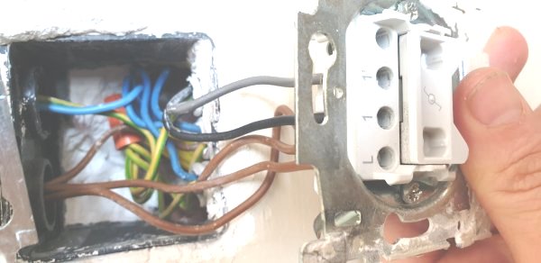

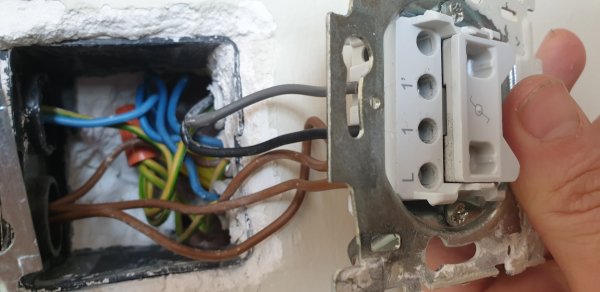

Bij de schakelaar grijs/zwart en bruin afdoppen, daar kan dus geen schakelaar.
Waarschijnlijk is dit een adersparende wisselschakeling geweest.
Dat gaat dus niet met deze onderdelen.
1 de basis schakeling is hier niet geschikt voor, het was een adersparende schakeling,
Hierdoor zijn grijs en zwart niet beschikbaar voor andere functies.
2 je schakelaar is een wisselschakelaar en geen nevenbediening zoals beschreven in de handleiding.
1 zoek eens uit wat een adersparende wisselschakeling inhoud.
2 kijk eens naar een basis wisselschakeling.
3 lees de handleidingen.
Mijn reactie ging alleen over de dimmmer.
"Wat bedoel je met de blauwe maar 1 draad insteken?"
Dat je niet twee blauwe draden onder één schroef in de dimmer doet.
Beter de twee blauwe draden in een lasklem en één klein stukje blauwe draad van de lasklem naar de dimmer.
Je zou hem kunnen gebruiken, maar waarschijnlijk niet zoals je het in gedachte hebt.
(dus niet als een hotelschakelaar met dimmer erbij, daar heb je een geschikte dimmer voor nodig)
Wat wel kan is bijvoorbeeld de schakelaar bij de deur waarmee je simpelweg de schakeldraad onderbreekt en de dimmer bij de zitplek om de lamp anders te dimmen als dat nodig is.
Ze moeten dan wel allebei aan staan om het licht aan te hebben.
Afhankelijk van de situatie kan de prima werken, maar ook heel onhandig zijn.
NB: wel afhankelijk van hoe de draden precies lopen, dat is aan de foto's niet met zekerheid te zeggen.
Als je je lamp met een wisselschakeling principe wilt dimmen vanaf 2 verschillende punten, onafhankelijk van elkaar?
Dan betwijfel ik of dat dat bedraad zal gaan lukken, ik kan me geen mogelijkheid bedenken hoe dat zou moeten.
Dan zal je op het draadloze vlak moeten gaan zoeken, dan kun je een draadloze dimmer toepassen i.c.m. 2 of meer zenderschakelaars, deze zijn er, ik heb ze n.l. zelf ook, maar mag het merk hier niet noemen.
Even Googlen en wat dieper gaan zoeken.
Of...
Wil je een gewone wisselschakeling?
Dan gewoon een wisselschakelaar bij kopen, want je hebt 2 wisselschakelaars nodig.

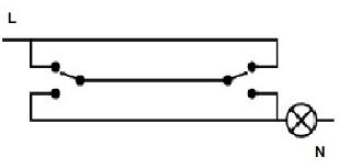

Dit is het stroomkringschema van een aderbesparende wisselschakeling wat Headhunter noemde.
De bovenste draad is de bruine draad, de middelste en onderste draden zijn de grijze en zwarte, welke weet ik niet, het ligt er aan welke kleur er uiteindelijk bij de lamp uit komt, de blauwe draad zie je in deze afbeelding alleen bij de lamp, kleins stukje rechtsonder.
Op jouw foto van de schakelaar afgaand zit jouw schakelaar volgens dit schema verkeerd aangesloten.
Bruin komt op beide schakelaars op een van de wisselcontacten (1 of 1' op jouw foto).
Zwart en grijs komen op L (dit contact wordt ook veel met 'P' aangegeven) en de andere 1 of 1', afhankelijk welke draad er doorgaat naar de lamp.
Bij aansluiting van de andere wisselschakelaar.
'P' wordt doorverbonden met de 'L' contact van de schakelaar die je in je hand hebt.
De andere draad, die doorgaat naar de lamp gaat bij de tweede schakelaar naar de andere wisselcontact.

Zie ik het zelfde verhaal niet met de fase (bruine) draden bij de schakelaar?
Ook hier alle fasedraden in een lasklem steken en vanuit die lasklem één fasedraad bijsteken voor de schakelaar.

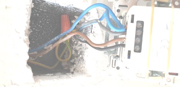

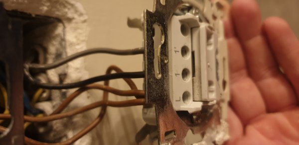

Ik heb de foto's even wat lichter gemaakt om beter in de dozen te kunnen kijken.
Doos bij de schakelaar.
Linksonder komen 3 bruine draden binnen :? .
Linksboven alleen blauw en geel/groen :? .
Rechtsboven zie ik een zwarte, grijze, geel/groene en blauwe? binnen komen, wat in mijn lijn der verachting ligt, dat deze ook bij de doos met dimmer (rechtsboven) uit komen.
Bij de doos met de dimmer komen linksonder een blauwe, bruine en geel/groene draad binnen, wat logisch lijkt.
En rechtsboven de bovengenoemde draden vanaf de andere doos.
Probeer op de dimmer eens.
bruin op 'L'.
blauw op 'N'.
of grijs of zwart op ~.
Dan lijkt het me sterk als je de lamp niet kan dimmen.
Inderdaad Headhunter.
Bovenste de gewone wisselschakeling en de onderste de aderbesparende.
Zo'n bedradingsschema is net wat duidelijker dan een stroomkringschemaatje.
Installatie is (gedeeltelijk) met kabels aangelegd.
Links van de doos bij de schakelaar zit nog een doos. Niet zo gauw gezien, dan kan de bedrading wat daar van links komt kloppen.
Links van de schakelaar moet dan haast een contactdoos zitten.
Ik heb een donkerbruin vermoeden dat hier, gezien de loop van de verschillende fasedraden in de doos bij de schakelaar de kabel, die van rechts midden binnenkomt de voeding is en de kabel daaronder naar de lamp kan gaan en de bovenste kabel rechts (met de grijze, zwarte, blauwe en geel/grijze in de andere doos uitkomt, waar ook weer een voeding uitkomt.
Wat je misschien kan proberen om dat te bevestigen is..
De bruine wat uit de onderste kabel rechts komt op de schakelaar op 1 of 1' aan te sluiten en de de andere gewoon op L laten, kijk of dat je op deze manier de lamp kan schakelen?
Of...
Als je volgens mijn theorie de bruine uit de onderste bij de ander bruine draden aan knoop, zal de lamp constant moeten branden.
Maar wel eerst de stroom afschakelen!
