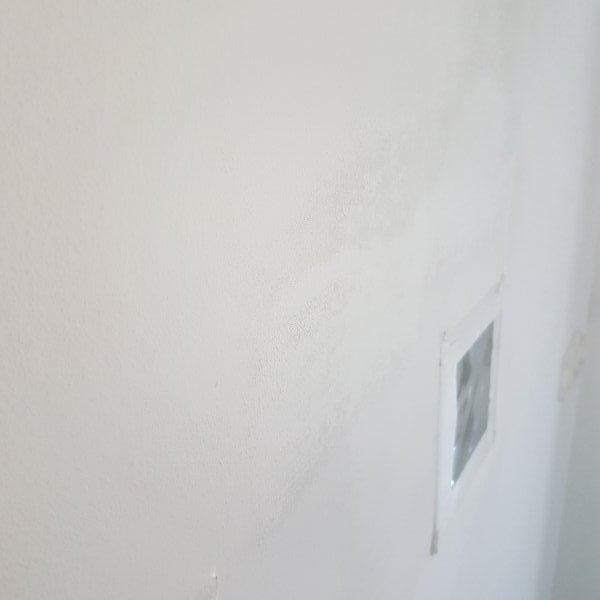

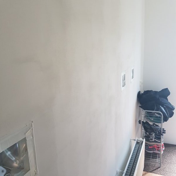

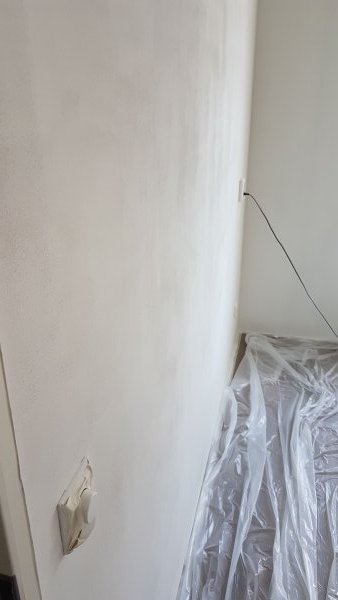

Vol goede moed ben ik laatst begonnen met het witten van enkele muren in ons nieuwe huis, echter was het resultaat niet om over naar huis te schrijven, zie de bijgevoegde foto's...
Nu vermoed ik dat de muren in opdracht van de vorige bewoners gespoten zijn. Alleen is er nu al latex overheen gebracht..
Mijn vraag is nu hoe is dit nog op te lossen? Op dit forum lees ik dat we spackverf (A-merk en zo mat mogelijk) hadden moeten gebruiken, alleen heeft dit in ons geval nog zin? Ivm met de al aangebrachte latex
Mocht dit het geval zijn, welke rollers kunnen we hiervoor het beste gebruiken?
Dank alvast!

Gebruik een goede vacht roller, en flink nat in nat opzetten, gebruik een gerenommeerd verf merk, bouwmarkt kwaliteit moet u meestal meerdere keren opzetten, (prijs/kwaliteit verhouding)
Geen voorstrijk gebruiken i.v.m. kans op banen.
Er zit al latex op, je kunt er gewoon met latex overheen gaan.
Floetrol is niet nodig, doorwerken en er niet te vaak overheen gaan is beter.
Nat in nat werken, dat voorkomt banen.

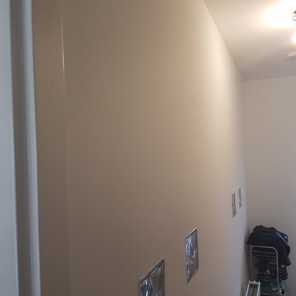

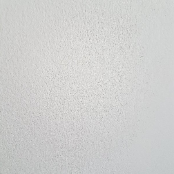

Bedankt voor alle adviezen. Ik heb inmiddels goede spackverf aangeschaft en gebruikt. onderstaand het resultaat :) Over de gang ben ik tevreden alleen krijg ik de slaapkamer niet helemaal mooi, maar denk dat dit eerder aan de muur ligt, zie de kleine gaatjes op foto 2
