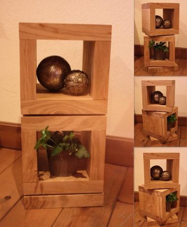

K Kalekiter 28 feb 2010 #1 ik wil ongeveer het zelfde maken als op de foto....maar op wat voor een manier kan ik die 2 blokken laten draaien. Gr Martijn

Peter Specialist Bouw/Sanitair 28 feb 2010 #2 Tussen de blokken, zullen draai plateaus aangebracht zijn. Deze zijn verkrijgbaar bij een ijzer waren handel, of op inernet.

Henk253 Specialisme badkamers en sanitair 28 feb 2010 #3 Als je 2 ronde groeven in freesd in de onder kant en de bovenkant ej je doet daar bv stalen kogels of knikkers in dan draaid het op die knikkers

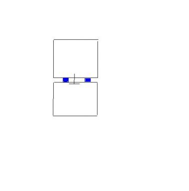

wgb Vaste Beantwoorder 28 feb 2010 #4 Mag er in die wand van die kubus een gat/schroef komen. Het blauw is een ring en die zou je van multiplex kunnen maken.
