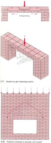

Ik moet een latei plaatsen in ene niet dragende buitenmuur.
Muur is 500 B x 500 H en 1/2 steens. Kozijn wordt 180 B x 220 H.
Is een Staltonlatei hiervoor geschikt ?
Daar zult u een aannemer of contructeur voor moeten inschakelen, wij kunnen dit achter een toetsenbord niet beoordelen, het hangt van meerdere factoren af of het kan.
In principe draagt maar een klein gedeelte van een gevel op een latei.
kijk hier maar:
Zo zie je dat zelfs een rollaag al dragend kan zijn.
Normaal kan je in dit geval een latei van 220 cm voor gebruiken.
Ik zal trouwens zelf hiervoor een betonlatei gebruiken, omdat die sterker is. Nadeel is dat deze moeilijker te stucken is.
Bij twijfel toch graag een aannemer of construkteur inschakelen!
