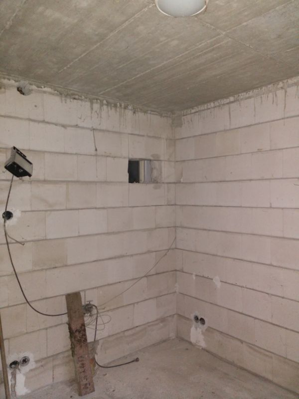

Beste medeklussers, een korte vraag over de volgende situatie:
ik wil in de binnenmuur van de aanbouw (kalkzandsteen) een opening maken om meer licht te brengen in de badkamer van de originele bouw, in de grootte van het kozijn aldaar (breedte 50cm, hoogte 80cm). Het gaat om een kalkzandstenen muur van 157mm dikte, geen bovenliggende verdieping. Dacht in eerste instantie niet dat de muur dragend was, echter zit er boven een opening enkele meters hiernaast (breedte 180cm) wel een betonnen latei.
Vraag is zodoende of het over zo'n beperkte breedte noodzakelijk een latei boven de opening te plaatsen, of hebben jullie hiervoor meer informatie danwel foto's nodig?
Alvast bedankt voor alle hulp!
Blijft er nog metselwerk zitten tussen bovenkant kozijn en onderkantvloer, ja dan latei noodzakelijk. Als de wand vloerdragend is, dan altijd een latei toepassen..
Dank voor de snelle reacties, foto is bijgevoegd.
Opening dient te komen rondom de plek waar nu een van de stenen mist, waarbij er eigenlijk maar een halve steen tussen het plafond en de gewenste hoogte van de opening. De opening loopt niet door tot aan de vloer.
Er is niet echt een latei nodig. Als ik denk wat ik zie dat het een bouw in duitsland is en heb je 4 wand afdraging en staat er vrijwel geen druk op.
Eh, een "4 wand afdraging" betekent toch dat alle wanden dragend zijn? Dus is een latei dus altijd nodig.
Ga naar je plaatselijke Baustoffenzentrum en vraag naar een KS-stürz.
Kost je slechts een paar euro, maar is zeker noodzakelijk hier. Let op, de betonzijde boven (en niet zoals ik heb gedaan naar beneden)
Wanneer een collega beantwoorder een reactie geeft die duidelijk van iemand met ervaring is, zou onderbouwing voor het plaatsen van een latei wel zo netjes zijn.
Naar mijn persoonlijke mening is een latei voor een opening van 50 cm breed overdreven, zeker voor een 4 wands afdraging die voor aanzienlijk minder druk op de muren zorgt.
Tenzij de bouwvoorschriften een latei vereisen zou ik er geen plaatsen.
@ IJkenhout, niet echt want de andere hoek vang dat gat ruimschoots op middels het kruisnet wat als onderse wapening ligt.
Dat gaatje van 50 cm doet em niet eenss zeer.
