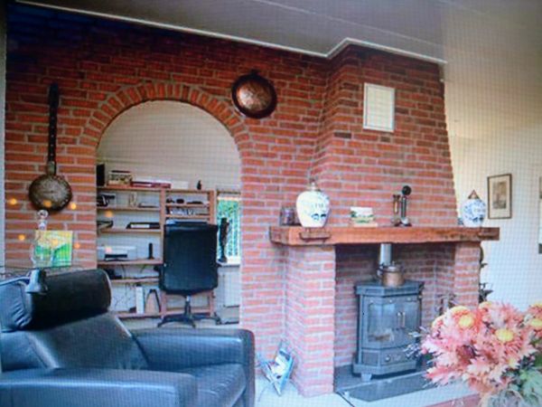

Hallo allemaal,
eindelijk is het moment daar,we gaan verhuizen,
daar hoort ook natuurlijk klussen bij.
Mijn vraag is de volgende, we hebben een boerderij gekocht,uit 1830 hij is al compleet gerenoveerd,
we wilden wel de schouw/haard veranderen in een
doorkijk haard .
Er moet dus een gat in gemaakt worden in de achterzijde

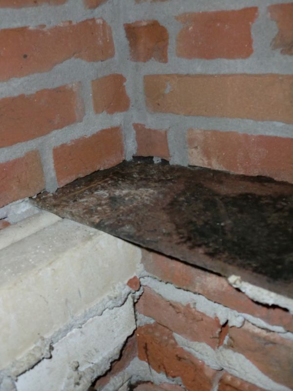

100cm bij 80cm, aan de binnenzijde is zo te zien al een
latei aangebracht en een staalenplaat,
Ik had zelf het idee,om een bakstenen latei boven het gat te plaatsen voor de zekerheid,het oplegvlak voor de latei
bedraagt ongeveer 12 cm aan beide zijde.
mijn vraag is is dit voldoende (het is wel de schoorsteen)
Kan ik het gat tijdelijk opvangen met gevel klemmen,
kan er geen gat in maken om aan beide kanten te stutten.
De muur aan de zijkant met boog gaat er ook uit het is geen draag muur.
Alle tips en suggesties zijn welkom alvast bedankt!
Laat een bouwkundige er even naar kijken, het kan best zo zijn dat e.e.a. elkaar in evenwicht houdt, een schoorsteen aan 1 kant alleen laten staan zou moeten kunnen maar voor hetzelfde geld kan dat niet.
Vooral nu er een doorbraak in komt wordt het dragende deel zwakker.
De schouw zit al op een hoek. Dit zomaar onderbreken gaat niet zomaar. Al het gewicht komt op de hoek van de schouw tot last. En een stalen vlakke plaat is niet echt sterk.
Die mooie toog heeft ook een dwarskracht naar je schouw.
Al met al laat er goed naar kijken.
Iemand erbij halen met voldoende bouwtechnische kennis lijkt me verstandiger dan hier een paar foto`s laten beoordelen. Het gehele plaatje zien wij niet.
Wat er om de hoek zit bijvoorbeeld.

op jullie advies, een bouwkundige er bijgehaald.
die heeft het goed bekeken,die zij het volgende,
binnen zijde stutten, een rij stenen onder de stalenplaat laten zitten daar onder de latei
plaatsen.volgens hem was de basis van de schoorsteen
breed genoeg om alles te dragen.
De muur met de toog heeft niet veel te dragen,
is er later achter gezet, wel vertand in de schoorsteen gemetseld.
